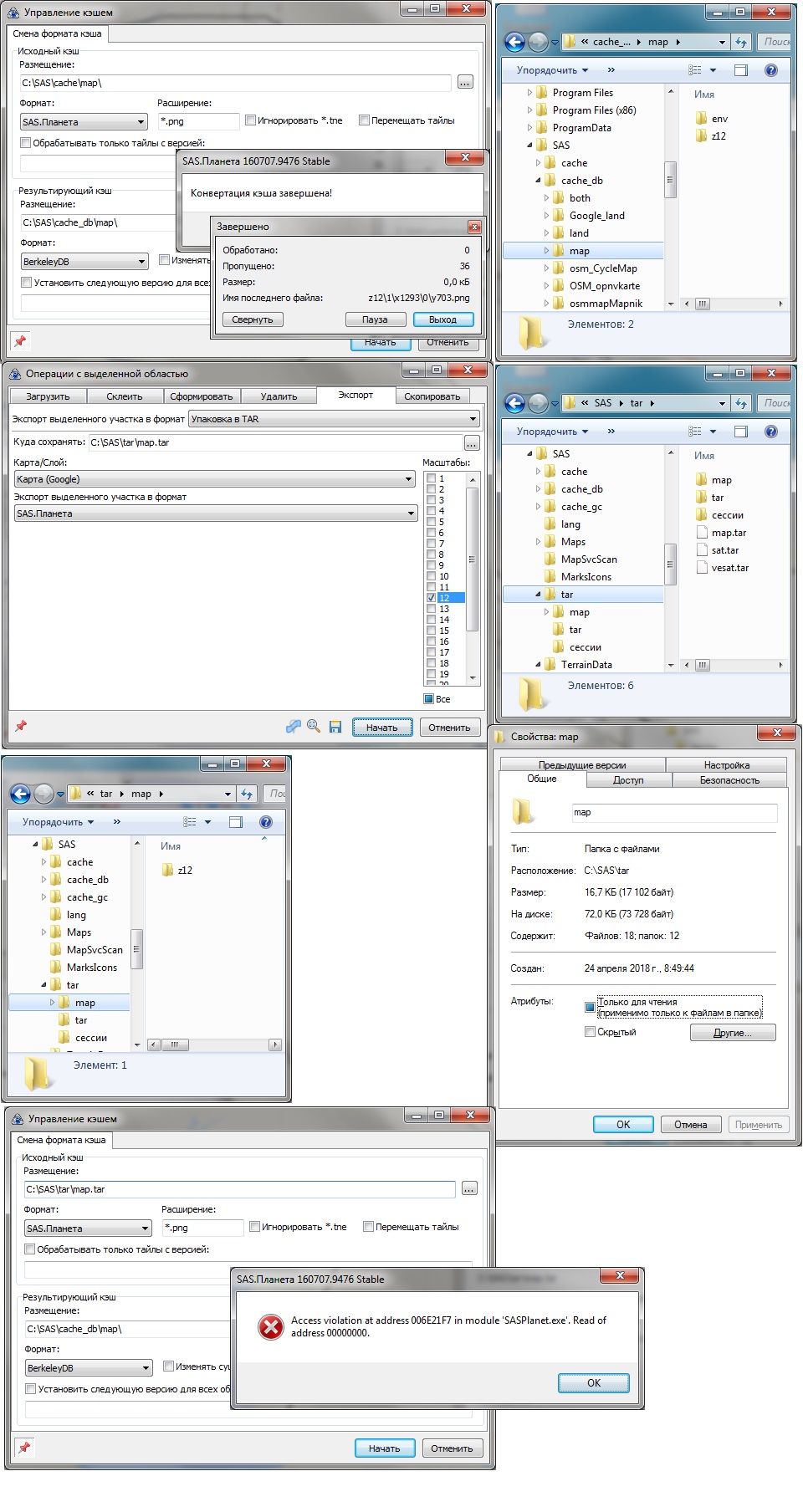

Сообщение ivon1967 » 24 апр 2018, 13:48
Накопилось много тайлового кэша, пришлось удалять перед переездом на новое железо, давно не обновлял версии SASPlanet, поэтому не видел, что есть встроенный экспорт в tar или Беркли, сохранил кэш утилитой bsdtar в tar архивы с расширением tgz, теперь пытаюсь вернуть кэш, но не хочется распаковывать, надо сразу в Беркли, вроде же есть такая возможность, с разбегу не получилось, решил обкатать с начала в новой версии SASPlanet v.160707 от 7 июля 2016 года.
Скачал немного map, конвертировал кэш map в архив Беркли.
Сделал экспорт в tar. После распаковки через 7zip выглядит также как tgz, т.е. я надеюсь что получится вернуть свой кэш.
Пытался конвертировать архив tar в кэш Беркли, не получилось.
Что не так ?
ivon1967
Зарегистрирован: 18 апр 2018, 15:41
Re: управление кэшем - tar архив
Сообщение Parasite » 24 апр 2018, 16:28
ivon1967 писал(а):конвертировать архив tar в кэш Беркли
А вот картинка (последняя) с Вами не согласна.
