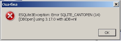

Сообщение bisikai » 19 апр 2017, 20:19
Доброго времени суток. Выходит вот такая ошибка при запуске программы. Что это?
.jpg

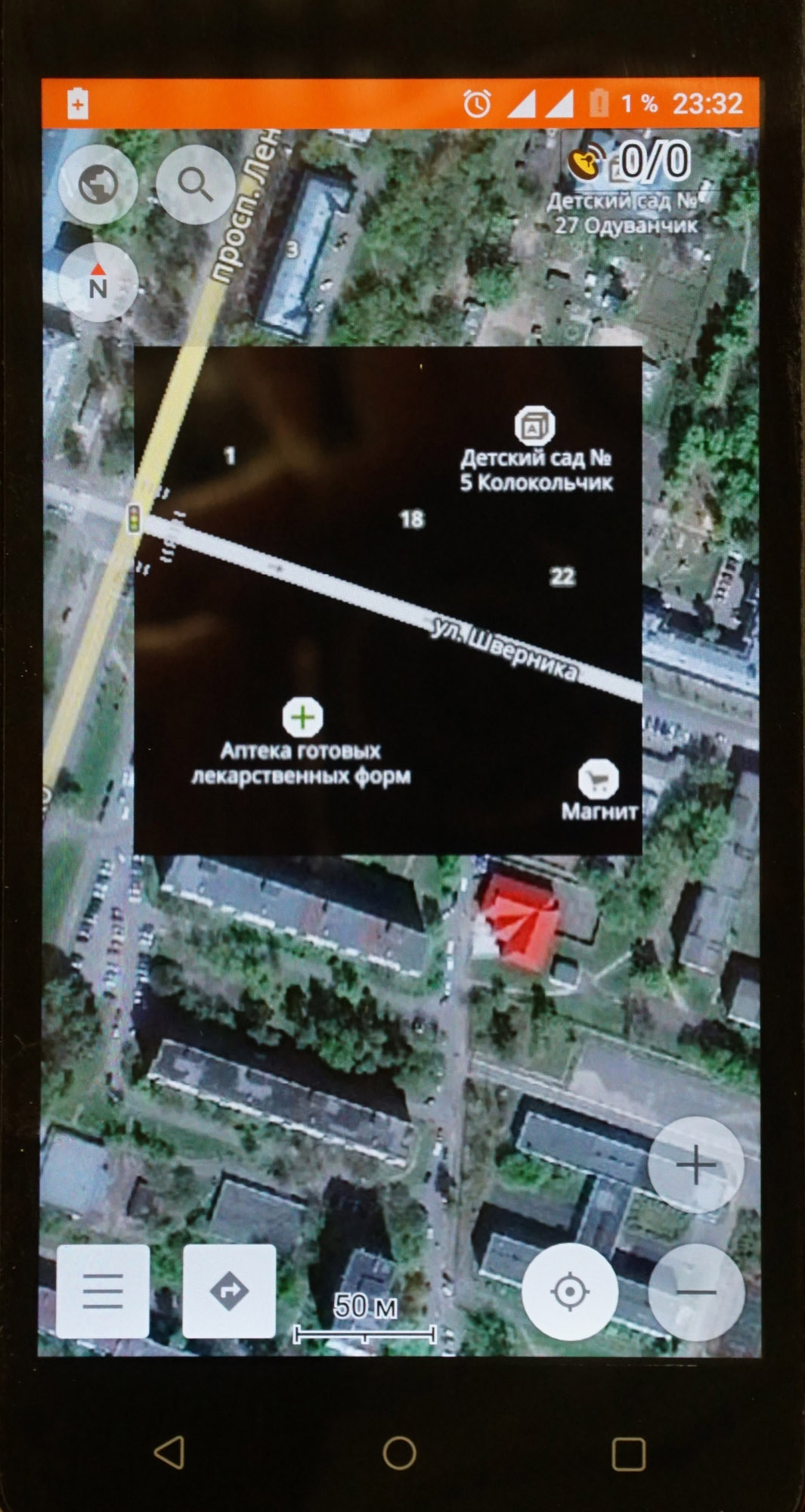

Сообщение Sandy » 11 май 2017, 20:43
Экспортирую космоснимки (Яндекс, Бинг) в формат RMaps (расширение sqlitedb). Открываю файлы в OsmAnd. При большом зуме (50, 100, 200м) встречаются или пустые черные квадраты, или квадраты с не резкой картинкой (видно что данный масштаб не прогрузился). В чем может быть дело?
Фото проблемы
