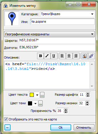

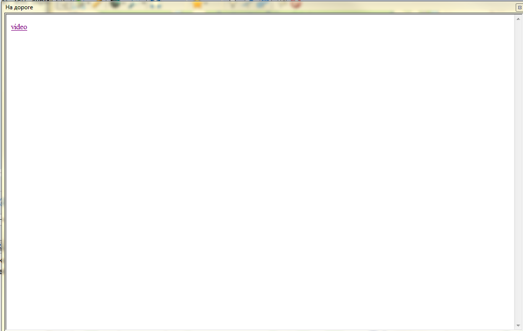

Сообщение Eugen73 » 26 окт 2016, 05:01
Добрый день ! (юзаю 160707)
Столкнулся вот с какой проблемой, в описании меток перестали работать такие конструкции:"<a href="file:///poisk/video/16.10.16/4.html">video1</a>" (см. скрин 1) Раньше, недели 2 назад все чудненько работало. При открытии встроенного браузера ссылка есть (см. скрин 2), но клацнуть по ней не получается т.е. не реагирует никак. Если ссылка идет на http ресурс - все работает, как только пытаюсь запустить локальную страницу - не работает. Все пути проверял. Подскажите пожалуйста, может кто то сталкивался и есть возможность обойти эту проблему. Вобщем-то задача очень простая - кликая по метке перейти к видео файлу и его проиграть. Поскольку нет встроенной возможности - создавал промежуточные локальные html страницы со встроенным плеером и в них проигрывал, а теперь не могу запустить локальную страницу.
Буду благодарен за ответ и вразумление.
