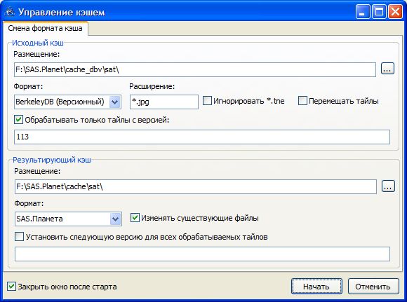

Сообщение Thorax » 21 авг 2014, 14:15
Подскажите, пожалуйста, а есть возможность конвертировать версионный кеша Беркли обратно в любой другой? Пытаюсь это сделать через "Управление кешем": что с галочкой "Обрабатывать только тайлы с версией", что без оной - конвертация заканчивается без ошибок, но с нулями обработанных и пропущенных тайлов. Создается пустой каталог-приемник. Тип тайла (jpg/PNG) правильный. Что я делаю не так?

Re: Использование в Sas.Планета кеша в формате Berkeley
Сообщение zed » 21 авг 2014, 15:51
Thorax писал(а):Подскажите, пожалуйста, а есть возможность конвертировать версионный кеша Беркли обратно в любой другой?
Есть.
Thorax писал(а):Пытаюсь это сделать через "Управление кешем"
Покажите скриншот окна Управление кэшем.
Сообщение Thorax » 21 авг 2014, 16:42
Вот скриншот. Что любопытно, в вер ионный кеш перегоняется без вопросов
