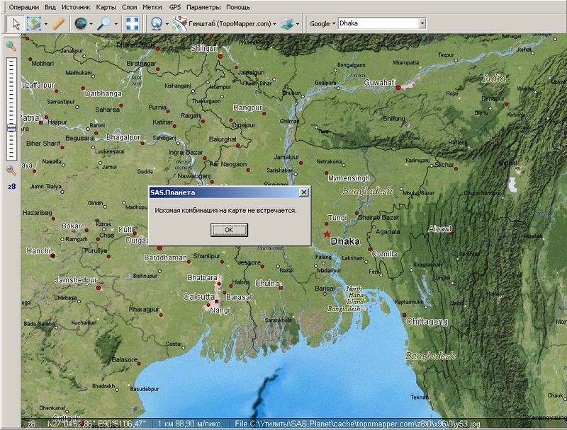

Сообщение Varga » 11 сен 2013, 12:34
Подскажите, господа, с сегодняшнего утра возникла проблема, которую вроде похоронили уже года 1,5 как..
При поиске выводится сообщение "Искомая комбинация на карте не встречается" даже на самые обычные топонимы. См.
аттач.
Версия - Nightly.130911.7483 (но началось еще на более ранней), ОС - ХР.

Сообщение garl » 11 сен 2013, 12:42
вчера поправили http://sasgis.org/mantis/view.php?id=2153
Сообщение zed » 11 сен 2013, 13:02
garl писал(а):>Подскажите, господа, с сегодняшнего утра возникла проблема
Если вчера поправили, то почему не работает в сегодняшней ночнушке? Видимо, поправили, но не до конца...
