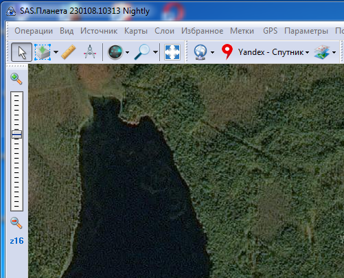

Сообщение tikhpetr » 30 янв 2023, 11:01
Да вроде все работает:
