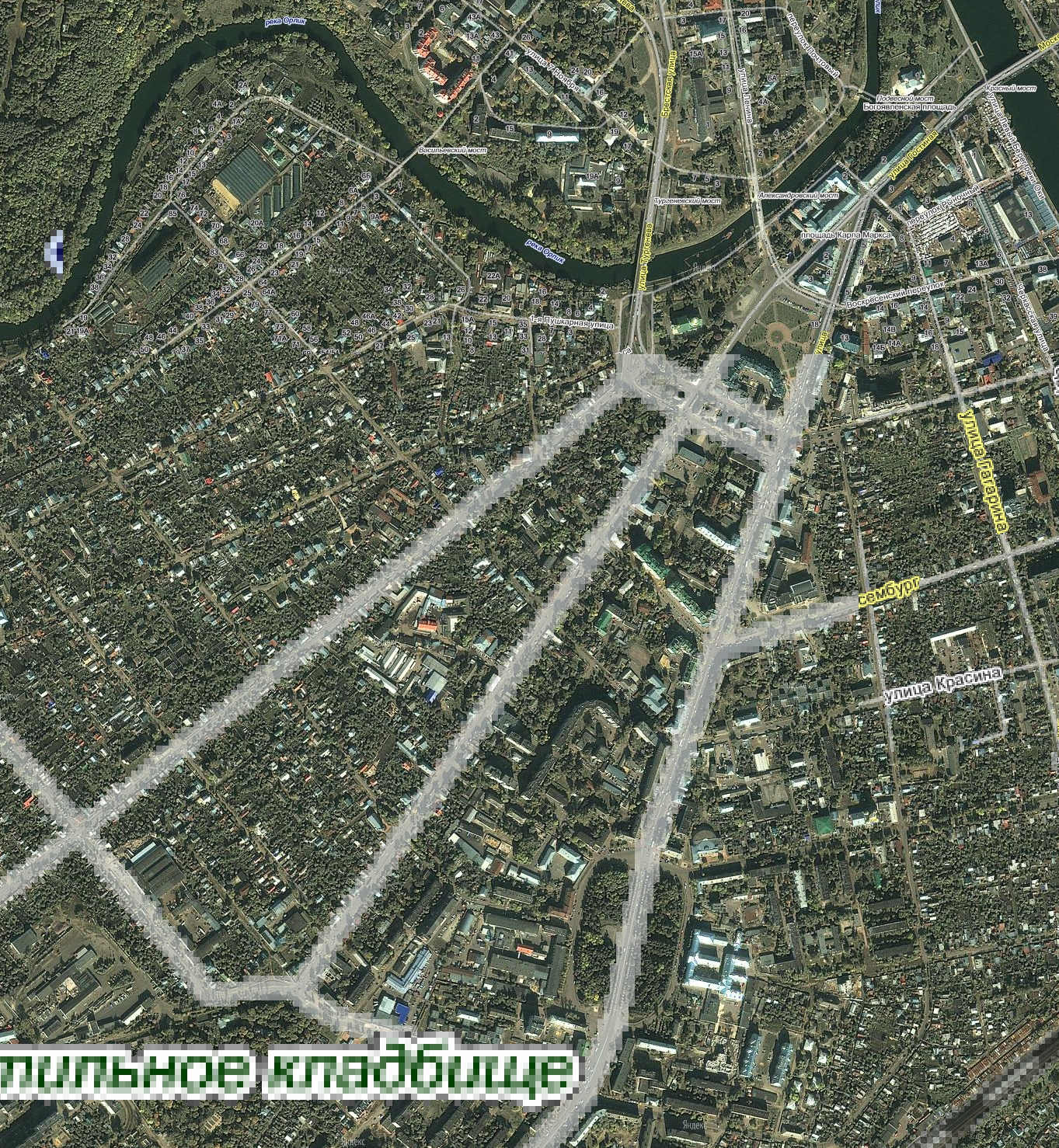

Сообщение Mactep » 13 авг 2012, 13:32
1. наложение изображений других масштабов - надписи, кое-где дорога непонятно размыта
2. в диалоге "операции с выделенной областью" в менюшке "масштаб"
3. на картинках: в верхней части надписи нормальные, ниже крупные. на спутник-снимке вообще 3 или 4 разных масштаба
4. тут разговоры про редактирование zmp

Сообщение Tolik » 13 авг 2012, 13:36
Вы не ответили, чего хотите добиться. Склеить картинку: спутниковый снимок + гибрид (надписи и дороги) и сохранить как jpg?
Прежде чем склеивать, надо сначала скачать. Во время склейки в интернет не лезет, берёт данные из кэша, какие есть.
Сообщение Mactep » 13 авг 2012, 13:43
Tolik писал(а):Вы не ответили, чего хотите добиться. Склеить картинку: спутниковый снимок + гибрид (надписи и дороги) и сохранить как jpg?
Хочу сделать два варианта: яндекс.карта+яндекс.гибрид и яндекс.спутник+яндекс.гибрид и сохранить в jpeg (пытался в bmp - результат тот же)
Сначала скачивал, через "загрузить"

Сообщение Tolik » 13 авг 2012, 13:46
По снимкам ясно, что гибрид скачался не полностью.
яндекс.карта+яндекс.гибрид - не имеет смысла. Надписи на карте и гибриде будут дублироваться.
