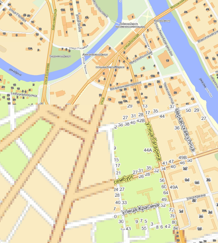

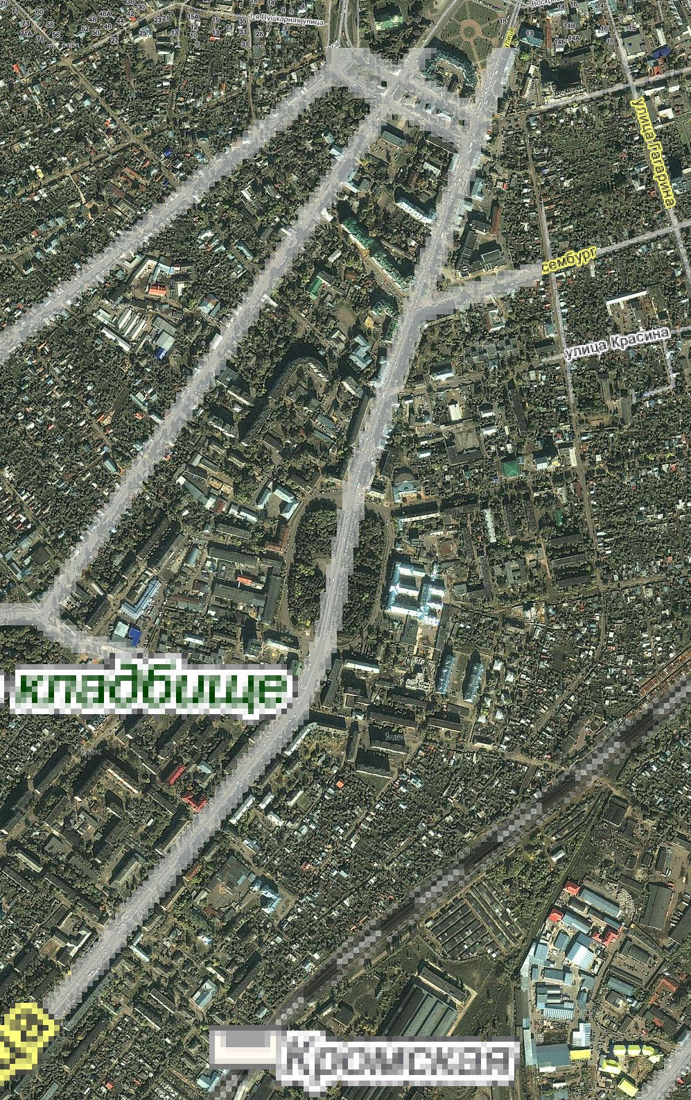

Сообщение Mactep » 13 авг 2012, 13:05
товарищи, помогите непрограммисту настроить программу так, чтобы не было подобного (см. приложенные картинки). Город почти весь в z18, его и задаю. При просмотре в программе всё нормально, а тут вот такое наложение. Дайте пример настройки, пожалуйста

Сообщение Tolik » 13 авг 2012, 13:18
Mactep писал(а):товарищи, помогите непрограммисту настроить программу так, чтобы не было подобного (см. приложенные картинки).
Чего именно быть не должно? И что именно должно получиться?
Mactep писал(а):Город почти весь в z18, его и задаю.
Где задаёте?
Mactep писал(а):При просмотре в программе всё нормально, а тут вот такое наложение.
Где это "тут вот"?
Mactep писал(а):Дайте пример настройки, пожалуйста
Так вроде не надо ничего особо настраивать программисту...
