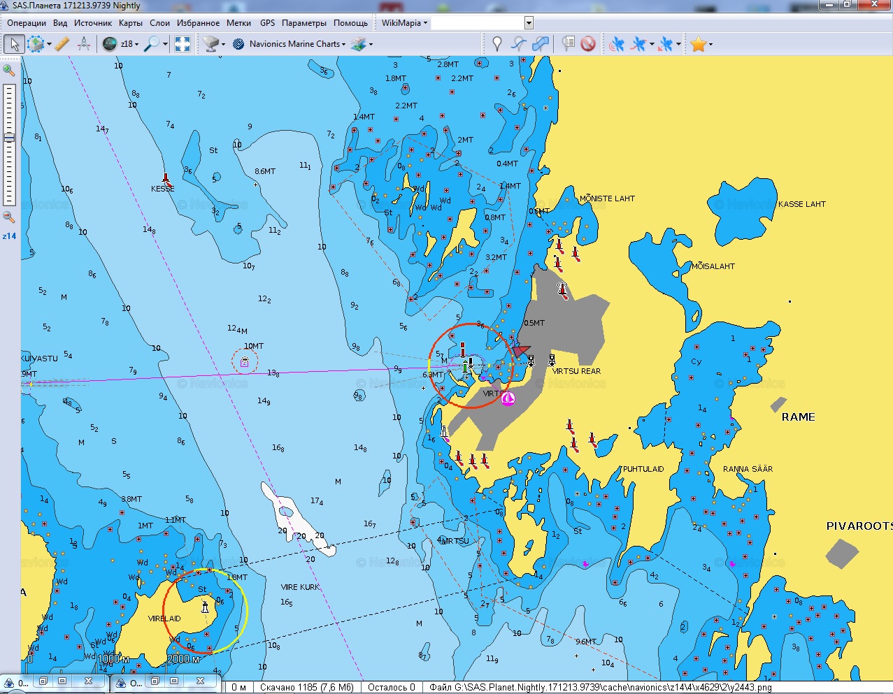

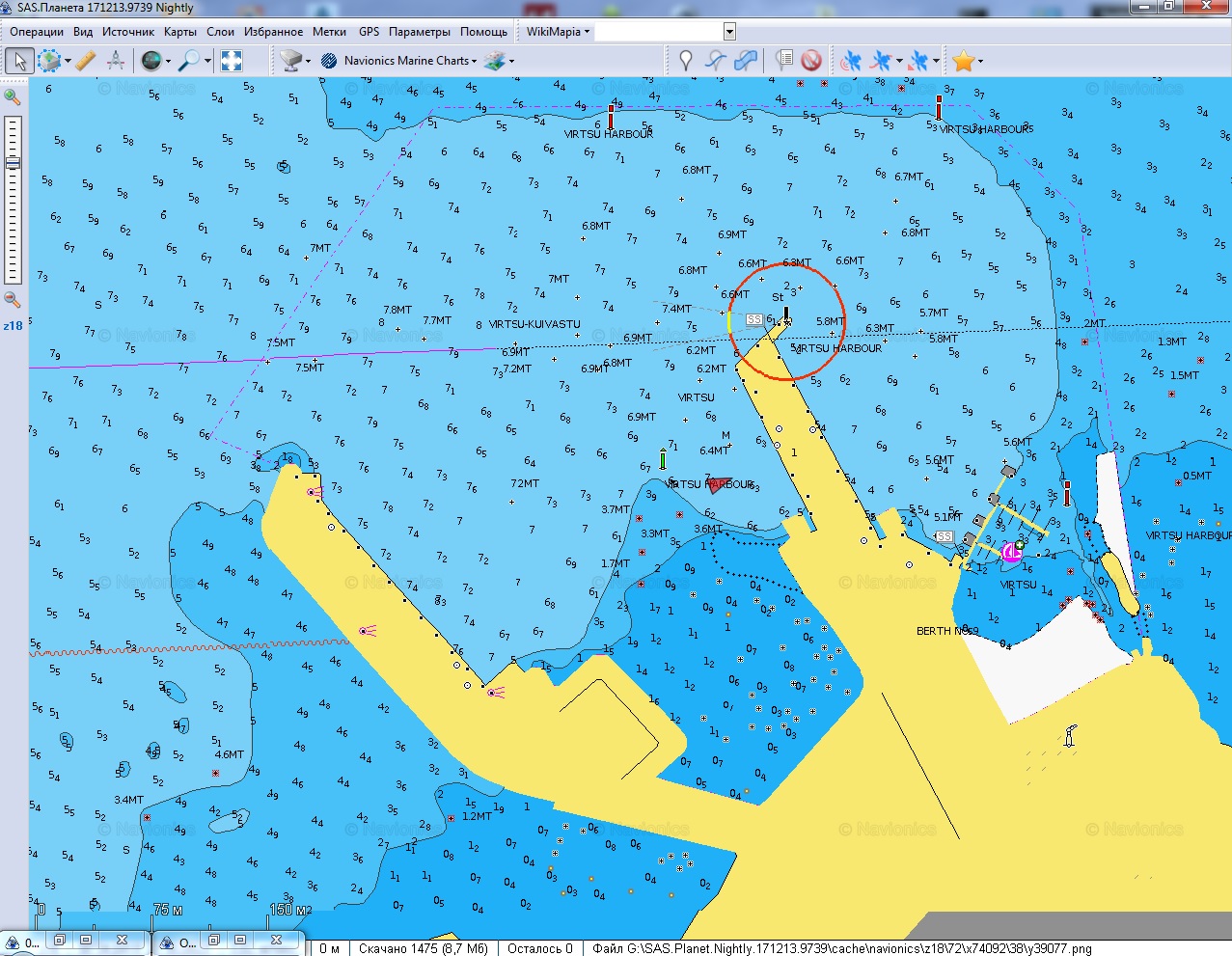

NStager писал(а):Все варианты Navionics перестали работать.
Как именно - мне сейчас тяжело уточнить, ибо я вдалеке и с планшетом.
Да, если сообщение про Navionics чему-то противоречит - просьба на это указать.
vlasto1 писал(а):Удивили, ищите, если по России так уже больше года не работает, по другим гребёт.
NStager писал(а):vlasto1 писал(а):Удивили, ищите, если по России так уже больше года не работает, по другим гребёт.
Вы абсолютно ошибаетесь, но здесь не место для подобной дискуссии.
vlasto1 писал(а):NStager писал(а):vlasto1 писал(а):Удивили, ищите, если по России так уже больше года не работает, по другим гребёт.
Привык верить своим глазам.
SoftFelix писал(а):vlasto1 писал(а):NStager писал(а):vlasto1 писал(а):Удивили, ищите, если по России так уже больше года не работает, по другим гребёт.
1. Из какой страны открываете? РФ?
2. Откройте Ладожское озеро или Финский залив. Из РФ, естественно.
3. Если из РФ и все масштабы открываются, делитесь настройками Навионикаса для САС или настройками пркси, если используется он.
