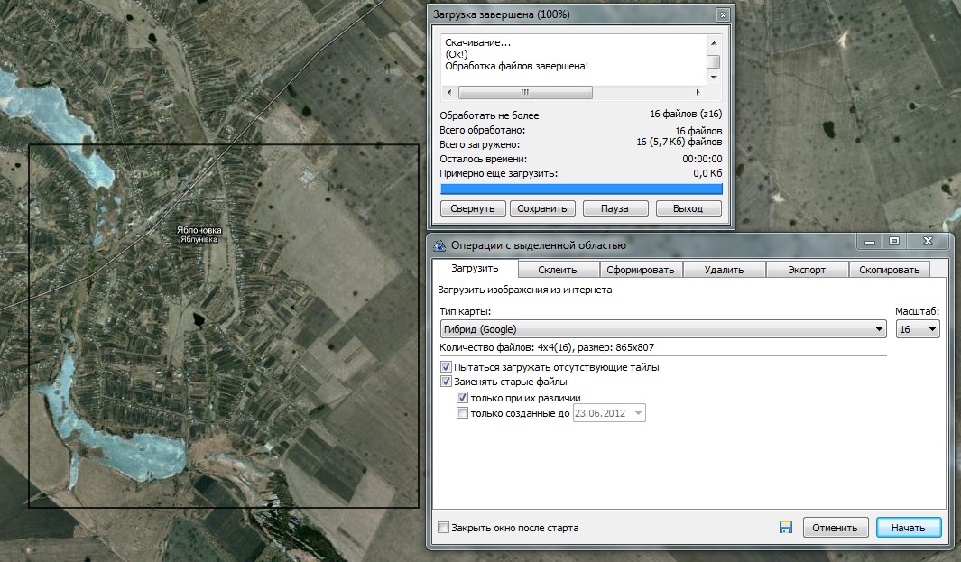

В SAS.Планете 120610 (ночная сборка) делаю так;
.jpg

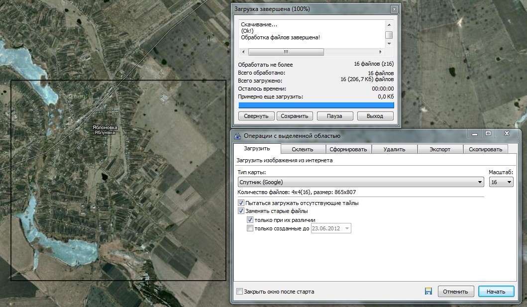

загружаю выделенную область (спутник Gogle)
загружаю выделенную область (гибрид Gogle)

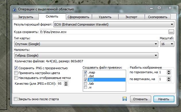

накладываю гибрид на спутник

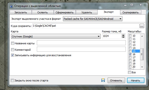

Экспортирую на микро СD навигатора

Сообщение garl » 24 июн 2012, 08:43
суть в том что этот навигатор работает только с 1 файлом 1 типа пакованного кэша
для такого случая есть вкладка экспорт, правда это не очень хорошо для файловой системы, зато можно добавлять данные в кэш без потерь
SAS4winCE\Android поддерживает оригинальный кэш сас-планеты.

Спасибо за ответ! При повторной загрузке карты местности выставляю параметры следующим образом :
Образуются папки с расширением "tne":
Если Вас правильно понял, значит нужно эти папки удалять? И ещё вопрос. После сохранения файла в sls и в последующем, его открытии:
загрузка может идти больше 100%. С чем это связано ?
