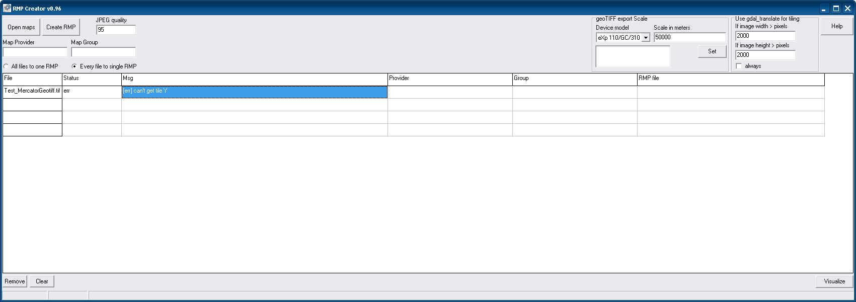

lunyachek писал(а):
Draude писал(а):а где сказано что map-OZI привязка не поддерживает проекцию Mercator? Да я в последнии 10-лет в 99,9% случаев в OZI пользуюсь Mercator, UTM, и transverse Mercator.
При чём здесь это? Похоже, у нас с вами разное понимание слова "работает". Да, в RMPCreator можно загнать карту в проекции Меркатора (не важно, в формате Ози или ГеоТифф). И он её обработает. Но каков конечный результат? RMP-файл получается не точный! С точки зрения конечного результата загонять карты в RMPCreator нужно только в проекции Lat/Lon.
Вы как всегда не всегда точны.
Вот вам ГеоТифф Mercator из GM
Test_MercatorGeotiff.7z
докажите что RMPCreator его обработает.

Draude писал(а):Вы как всегда не всегда точны.
А вы как всегда излишне назойливы.
Draude писал(а):Вот вам ГеоТифф Mercator из GM
Да, я об этом не подозревал. Раньше как-то не было повода запихнуть в RMPCreator ГеоТифф в проекции Меркатора. Меркатор пихал только в формате Ози.
Но ведь я имел в виду совсем другое! А именно: на фига пихать Меркатор в RMPCreator, если в результате карта получается неточная? Для точности в RMPCreator нужно запихивать только Lat/Lon и больше ничего. Я о проекциях, а вы за форматы зацепились.
