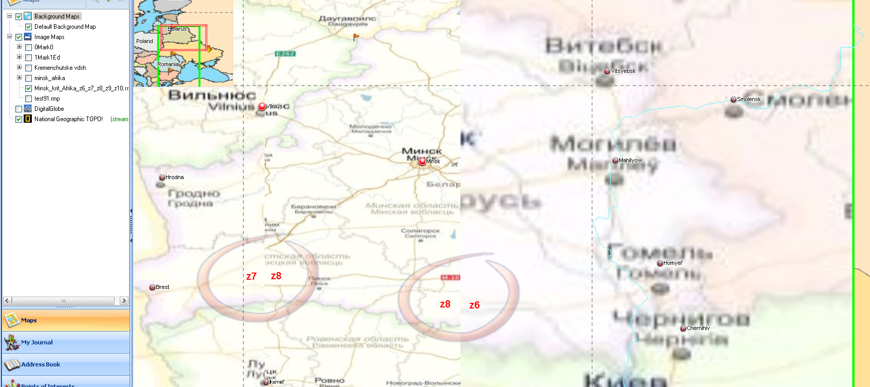

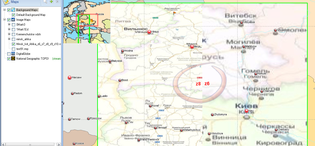

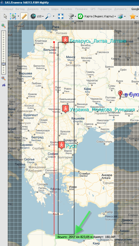

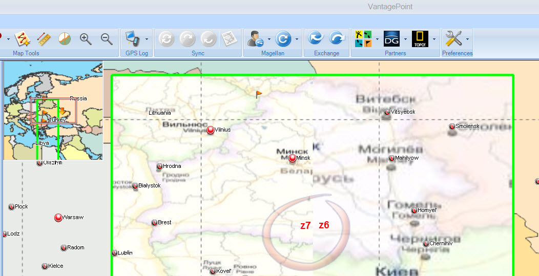

zed писал(а):
Draude писал(а):Выделил область в SAS размером в 1 тайл Z7, включающий г. Харьков.
Я проверял на z6 на координатах г.Минска - картинка уезжала вниз. Выделял не один тайл, а пол Земли. В Африке смещение тоже было, но гораздо меньше. Заметив это смещение я и решил проверить, что сделает RMPCreator, но он не сдюжил - написал "[err] can''t get tile Y" при открытии .map.
Эффект "-картинка уезжала вниз" . Если это так, как на картинке , то все нормально
