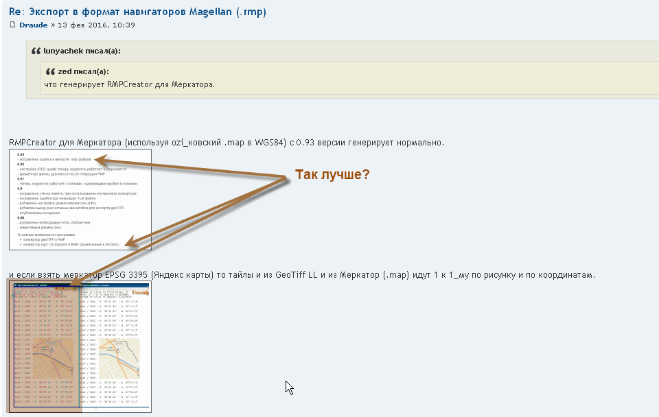

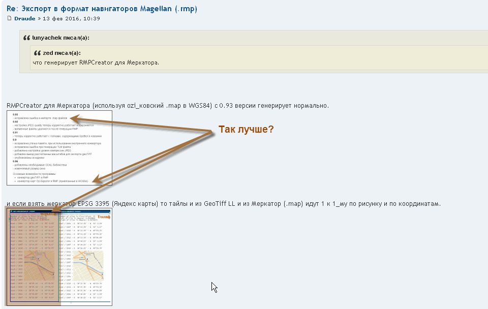

Draude писал(а): RMPCreator для Меркатора (используя ozi_ковский .map в WGS84) с 0.93 версии генерирует нормально.
Каким образом это должно быть понятно из текста на скриншоте? Там про Меркатор ничего не сказано.
Draude писал(а):и если взять меркатор EPSG 3395 (Яндекс карты) то тайлы и из GeoTiff LL и из Меркатор (.map) идут 1 к 1_му по рисунку и по координатам.
Я не знаю, что там у вас получилось, связано ли это как-то с Яндексом или нет, но в общем случае, если загнать в RMPCreator карты в проекциях Меркатора и в Lat/Lon, то в полученных файлах RMP различия будут. И тем сильнее, чем больше размер по вертикали в километрах.
а где сказано что map-OZI привязка не поддерживает проекцию Mercator? Да я в последнии 10-лет в 99,9% случаев в OZI пользуюсь Mercator, UTM, и transverse Mercator.
И только в 0,1% по нужде в LL, и то как промежуточный (не конечный) вариант в рабочей цепочке преобразований, типа как в вашем случае с rmp.
В SAS планете я не припоминаю карт в родной проекции LL, если не так, поправте меня.
Касательно RMPCreator и map подробней распросите у оновного спонсора проекта "SAS -Экспорт в формат навигаторов Magellan (.rmp)"
Эсли в полученых файлах rmp есть различия, то:
1. Все же оно крутится и Mercator в RMPCreator работает!
2. Нужно доказать в чью пользу эти различия, и на каках участках, вот только не скринами с прибора, ибо там у Магеллана баг с мерным отрезком.
3. Различия вылазят по причине что координаты в rmp задаются для блока тайлов и для блока имеется среднее разрешение , которое зависит от географической широты. Если автор RMPCreator_а "не решил проблему сам" а вы в свое время ему не подсказали , то заганяйте карты в RMPCreator "потоньше", количеством побольше. Да вы это прекрасно и без меня знаете.

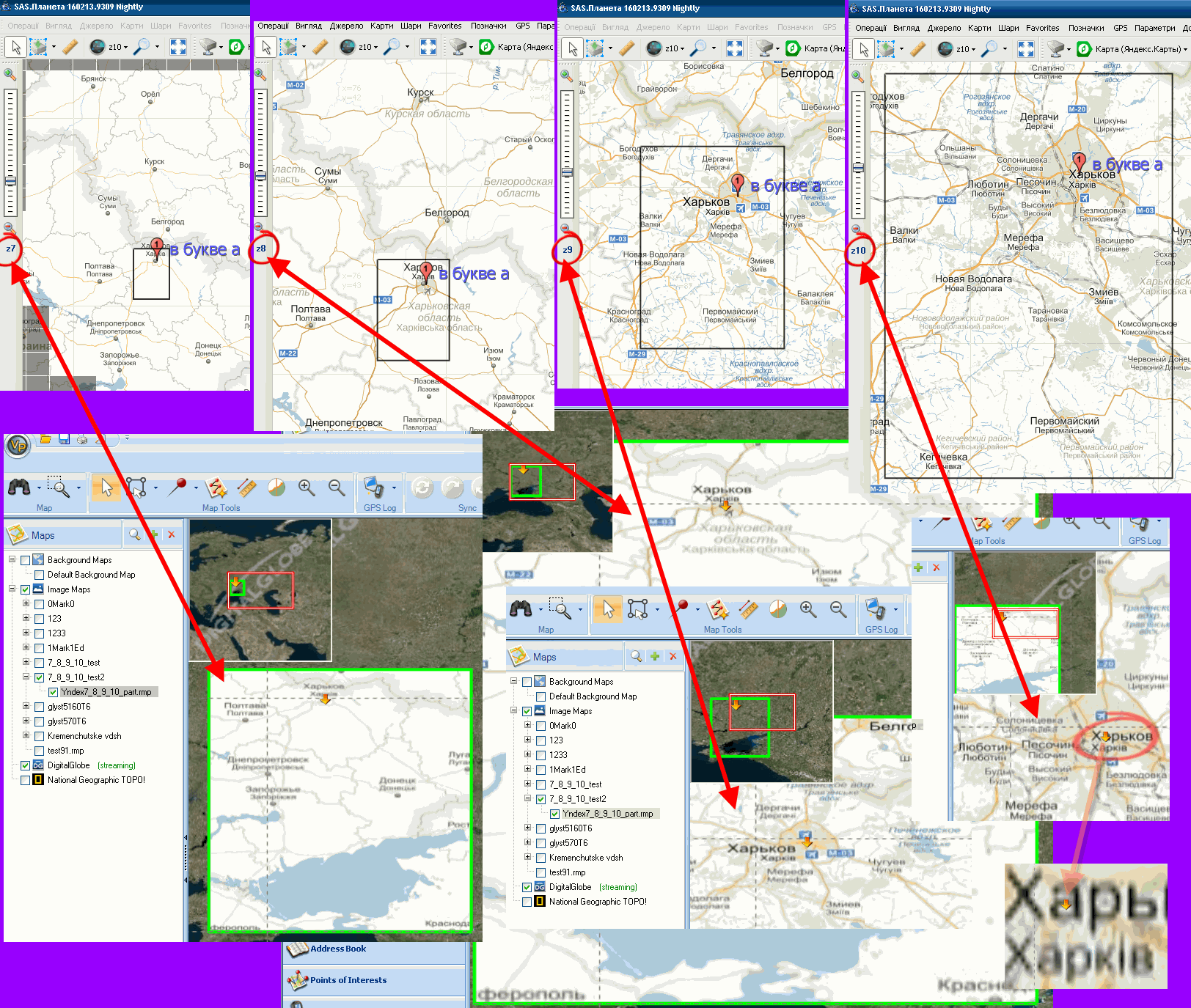

Заказчик конечно хозяин-барин, но по мне все красиво.
Выделил область в SAS размером в 1 тайл Z7, включающий г. Харьков. Без проблем собрал rmp со слоями z7, z8, z9, z10 посмотрел в VantagePoint, все работает.
Выделил область поменьше (не до границ заполнения тайлов) включающий г. Харьков. Без проблем собрал rmp со слоями z7, z8, z9, z10 посмотрел в VantagePoint, все работает, смещения нет по сравнению с предыдущим rmp.
В SAS создал точку, на Z10 где то в центре кружечка буквы "а" надписи "Харьков". Сохранил в .gpx, открыл в VantagePoint, проблем с привязкой не обнаружил, точка попала в букоффку "а".
My GPS.7z
Карта SAS из z7 z8 z9 z10 и контрольная точка
скрины сравнения

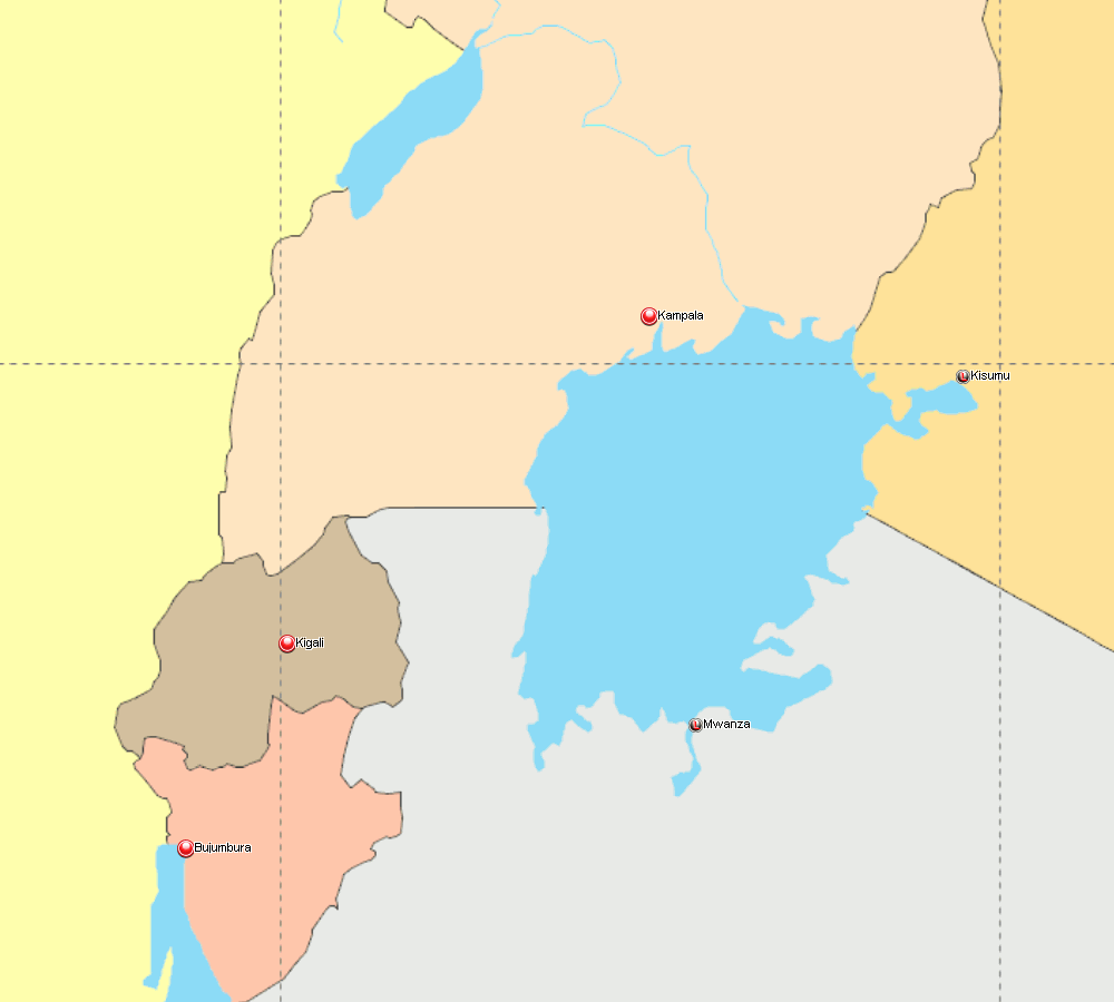

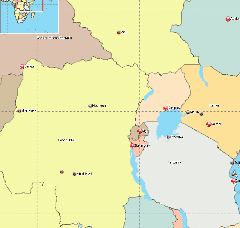

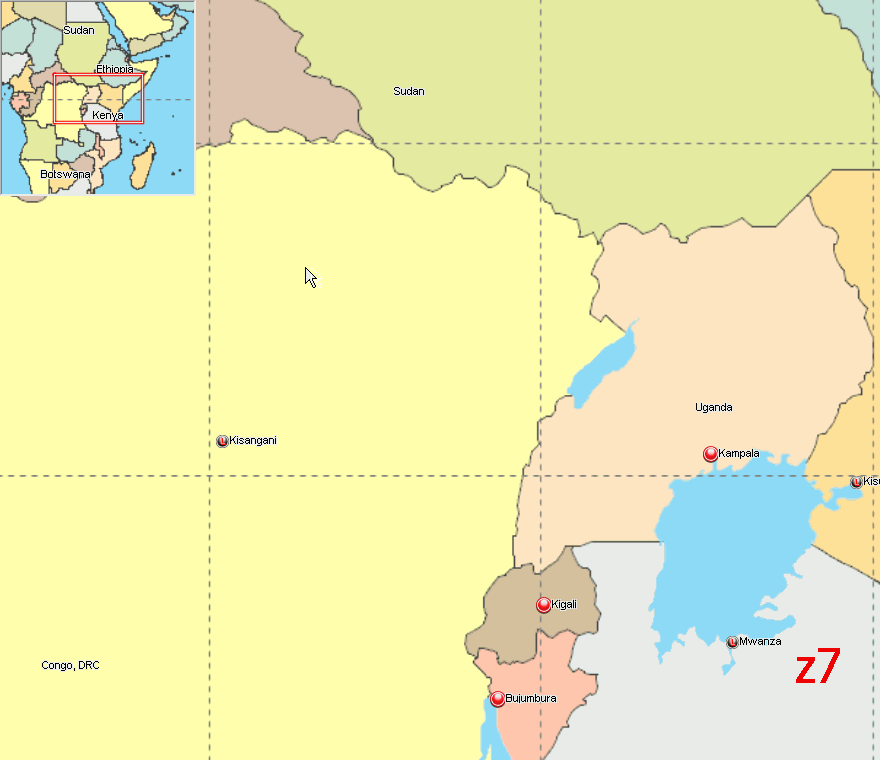

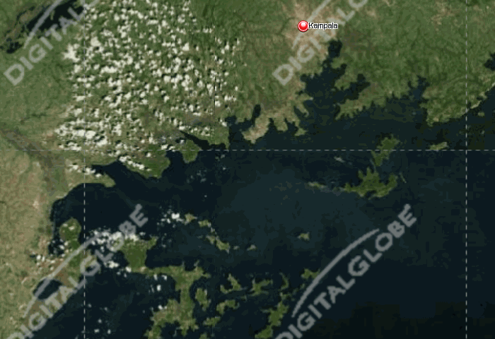

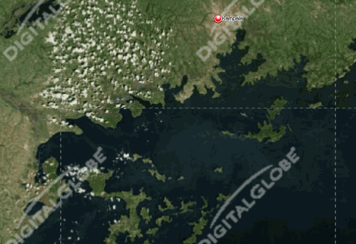

+ SAS - RMPCreator

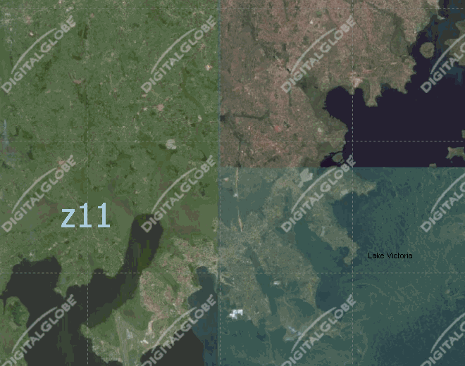

Проверил через Экватор одним файлом c z6...z11. Пляшет отлично.
gif-анимация смотрим на контуры границ государств и озер
Z6
z7
z8
z10 смотрим на контуры вереговой линии и островов
z11
Draude
Сообщения: 82
Благодарил (а): 15 раз.
Re: Экспорт в формат навигаторов Magellan (.rmp)
Сообщение zed » 14 фев 2016, 16:37
Draude писал(а):z10 смотрим на контуры вереговой линии и островов
Вы замечаете какое-то смещение?
