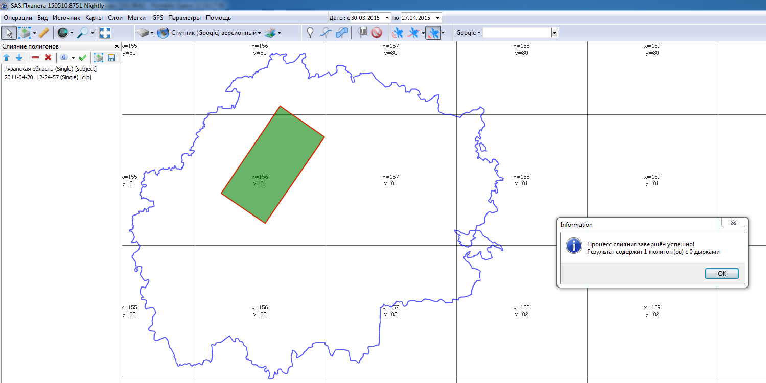

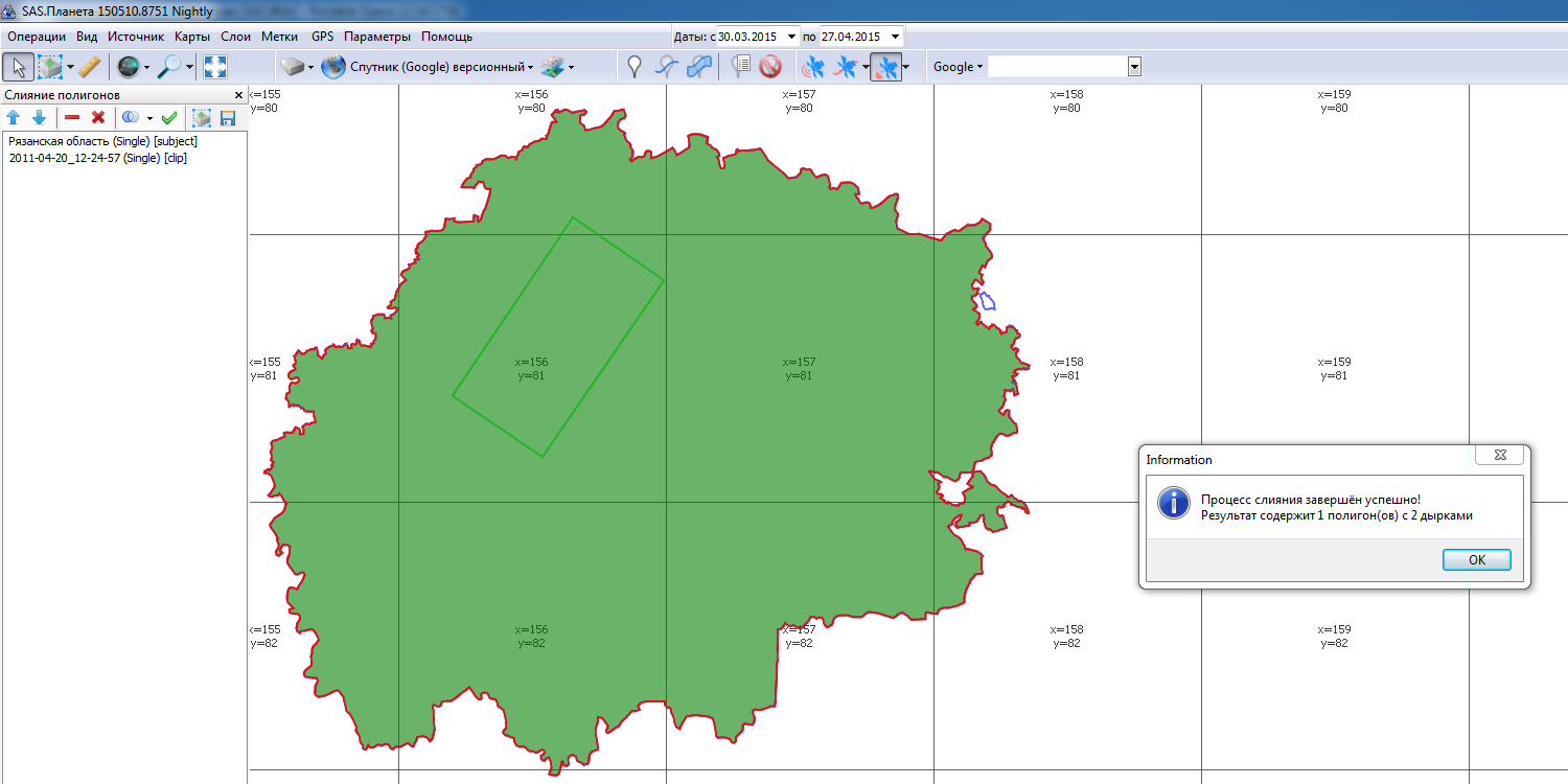

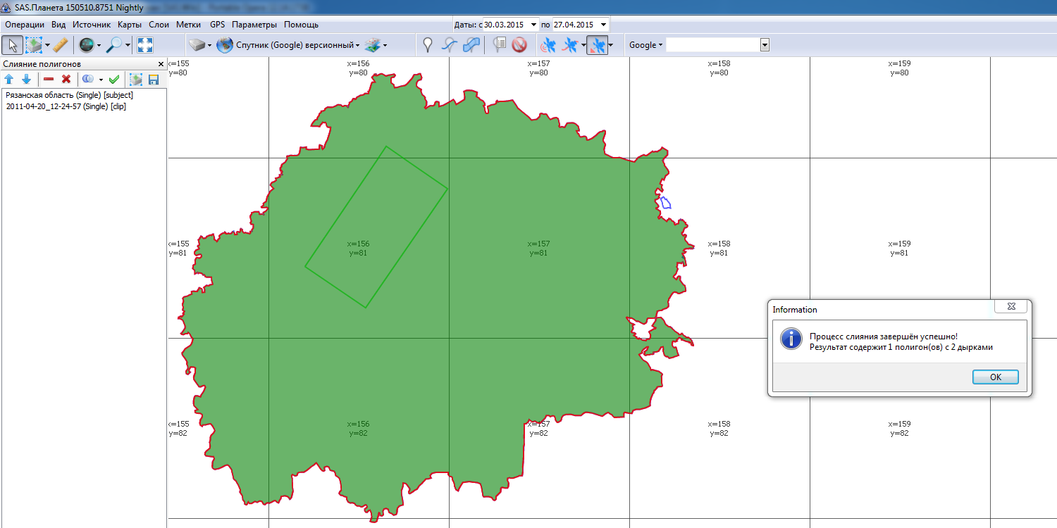

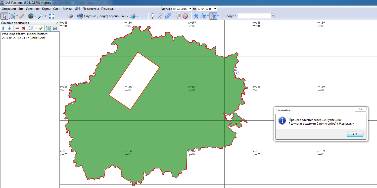

Но появились новые вопросы! Я ради теста произвёл все возможные операции над двумя полигонами. Результаты некоторых показались мне странными.
1. Операция И. Тут всё нормально. 1 полигон с 0 дырок.
2. Операция ИЛИ. 1 полигон с 1 дыркой. Про полигон всё верно, и закрашено правильно, а откуда взялась и где находится дырка?
3. Операция НЕ. 1 полигон с 2 дырками. Опять, про полигон правильно, но откуда уже 2 дырки? Выглядеть должно как на рисунке "Операция Group".
4. Операция ИСКЛЮЧАЮЩЕЕ ИЛИ. 1 полигон с 2 дырками. Закрашено неправильно. Откуда и где дырки? Должно быть как на рисунке "Операция Group".
5. Операция Group. 2 полигона с 0 дырками. Про полигоны и дырки правильно, а вот закрашено неправильно.
Почему-то при добавлении рисунков они становятся в обратном порядке, это неудобно, но терпимо.
И мне показалось, что предыдущая версия выпадающего списка операций (текстовая) была удобней.
Операция Group
.png
.png
Операция НЕ
.png
Операция ИЛИ
.png
Операция И

Papazol писал(а):Но появились новые вопросы!
О, пост оказывается был отредактирован, а я и не заметил. Вопросы висят неделю без ответов :)
Отвечаю: в некоторых операциях дырки получаются, НО как уже было неоднократно сказано, SAS дырки в полигонах ещё не понимает. Вообще и глобально, а не только в логических операциях. Он не умеет их ни отображать, ни обрабатывать. Я сразу же сказал, что тикет этот я делаю без поддержки дырок, потому что это отдельный большой вопрос. Им сейчас занимается vdemidov. Именно он должен сделать чтобы дырки отображались и правильно обрабатывались. Делает это он в рамках всего САСа, а в логических операциях с полигонами уже я обещался добавить правильное создание полигонов с дырками. На текущий же момент дырки просто отбрасываются и единственное место, где вы можете увидить упоминание о дырках - месседж по завершении операции слияния. И я предупреждал, что если вы видите в сообщении дырки, то знайте, что ваш полигон нарисован неправильно, поскольку дырки из него не вырезаны.
Papazol писал(а):5. Операция Group. 2 полигона с 0 дырками. Про полигоны и дырки правильно, а вот закрашено неправильно.
И про это я уже писал и даже тикет завёл по этому поводу: http://www.sasgis.org/mantis/view.php?id=2713
Papazol писал(а):Почему-то при добавлении рисунков они становятся в обратном порядке, это неудобно, но терпимо.
Про рисунки вообще не понял. Это что и куда?
Parasite писал(а):Заказ можно закрывать, или как?
Моё мнение - можно. Всё что обещал, сделал. Как дырки заработают в рамках всего САСа, они тут же появятся и в логических операциях. Об этом так же было оговорено заранее и заказчик выказал своё согласие:
Дырки не столь насущны. Если потом когда-нибудь они будут допилены, пока можно обойтись и без них.
