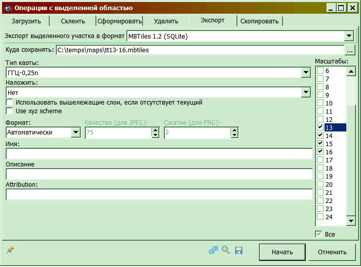

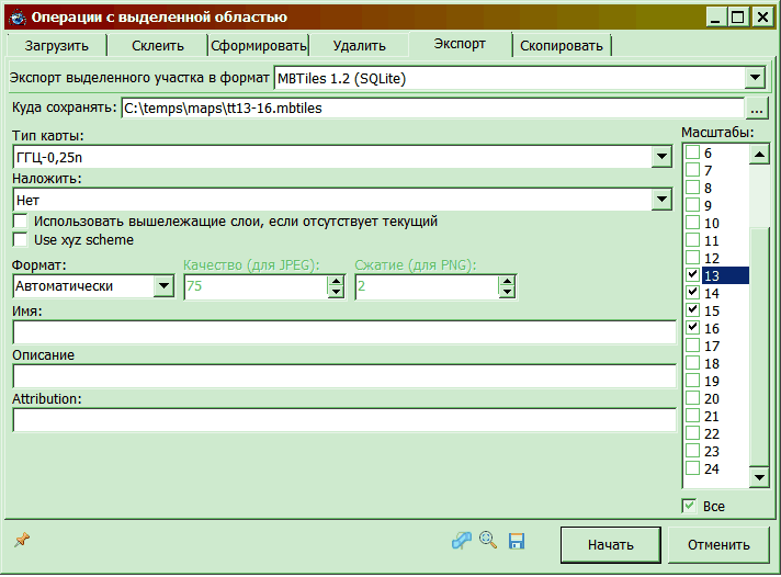

Re: Экспорт в формат MBtiles (на основе SQLite3)
Сообщение Gma » 25 окт 2015, 21:46
Экспорт в указанном варианте не подглючивает, он просто не запускается, возможно, это проблемы моей конкретной машины. Илл: visit.png
В какой-то момент был недосоздан файл tt1-24.mbtiles.
При попытке переписать его с изменёнными настройками vt2.png, выскочило вот это сообщение err.png.
После удаления первой версии tt1-24.mbtiles, все запустилось. Приложить файл в качестве илл. не могу, он получился размером чуть пониже эйфлевой башни -- 2,3Гб. С ним всё в порядке, разве что вьюер его жуёт с трудом и показывает криво поначалу.
Зато с меньшим его братом tt13-16.mbtiles (настройки rabotaet.png) случилось непонятное. Он получился покоцанным со всех сторон (lev-niz.png и verx-pravo.png).

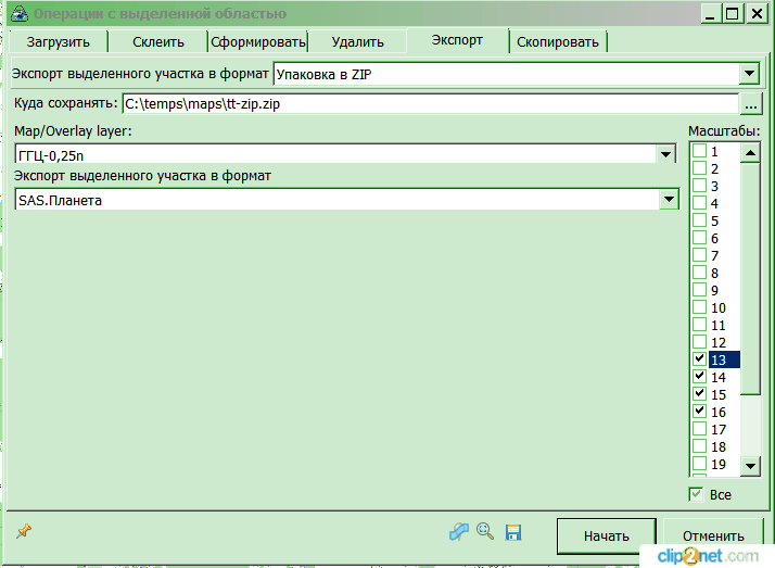

Выделение прямоугольное? Как ведут себя другие экспорты с ним. Например в zip?
Сообщение Gma » 25 окт 2015, 23:55
zed писал(а):Выделение прямоугольное?
Там .hlg приложен, можно увидеть.
Нормально ведут, зип сохранился, файлы (тайлы) все нормальные. На нижнем слое тайлы взяты полностью, а не по границе выделения.
