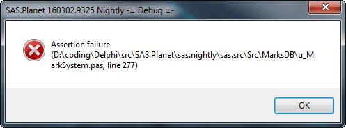

А если в этом диалоге нажать Cancel, вылетает ошибка:
Версия 160302 Unicode, метки в SQLite.

Tolik писал(а):А если в этом диалоге нажать Cancel, вылетает ошибка
Ну, до этого пока еще дело не дошло. Со временем все будет.
