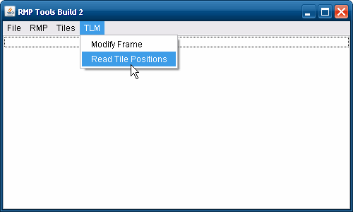

Размер .tlm_шек зависит от количества тайлов (в файле-контейнере *.A00), возникает вопрос, а не указаны ли там координаты (прямые или не прямые) для каждого из тайлов? (чем больше тайлов =>тем больше инфы=> тем больше размер файла .tlm)
А утилитка
rmptoolsJava.7z
из ссылки во втором посте, не вычисляет а считывает эти координаты из *.tlm
