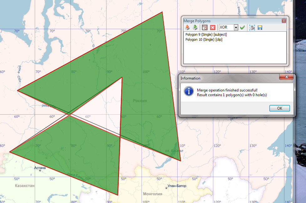

На этой картинке:
1. почему же "0 дыр"?
2. почему отрезки не совпадают: Земля, что ли, круглая?
Re: Логические операции с полигонами
Сообщение zed » 07 май 2015, 18:36
Его и не надо редактировать. Это бесполезное занятие. Редактировать буду я, в сорцах SAS. Мне главное знать что неправильно и на что изменить.
Сообщение zed » 07 май 2015, 18:54
1. Раз написано, что 0, значит 0 :) Попробуй отредактировать полигон и растянуть точки в местах пересечения треугольников. Сильно удивишься - см. скриншот. В либе, что занимается объединением полигонов, есть дополнительный метод, который объединяет близко-расположенные точки. Если применить эту функцию, возможно и получилась бы дырка в итоге (а возможно и нет). Но не знаю, стоит ли задействовать её. Всё-таки понятие близости точек весьма относительное и возможно где-то это объединение будет мешать.
2. Наоборот, плоская. В рамках операций с полигонами не учитывается, что мы на сфере/эллипсе.
P. S. Попробовал включить объединение близких точек - результат получился аналогичный. Так что, тут вообще без вариантов.

С дырками-то всё странно.
Нарисовал 2 треугольника - один полностью в другом. Сделал XOR, говорит, создался 1 полигон с 1 дыркой. Но после сохранения получился просто большой треугольник.
