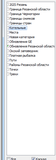

3. Если полигон полностью находится внутри другого полигона, по Ctrl+клик в список добавляются оба (и большой, и маленький). А удаление не предусмотрено. Только отключение в Управлении метками. Не критично, но.

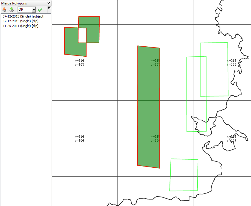

4. Если применяется логическое ИЛИ, то при любом количестве выбранных полигонов и независимо от того, накладываются они друг на друга или нет, покрытие должно охватывать все полигоны без исключения. Но получается это не всегда.

3. Удаление предусмотрено. Растяните окошко вширь (см. скриншот).
4. Вы про белый квадратик? Это глючит отображение мультиполигонов. Красной линией обведены полигоны. Так что на скриншоте получился один мультиполигон с 3 простыми полигонами. В ночнушке будет дополнительно выдавать информацию о том, сколько полигонов получилось в итоге.
