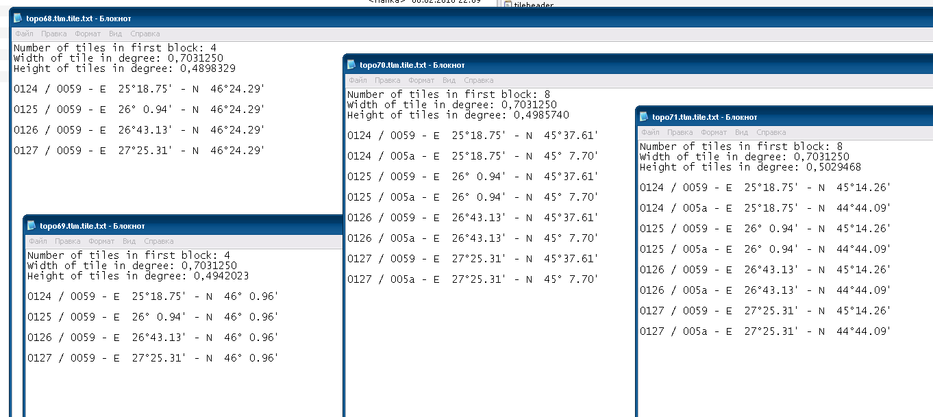

Тестирую SAS.Planet.Nightly.160216.9312

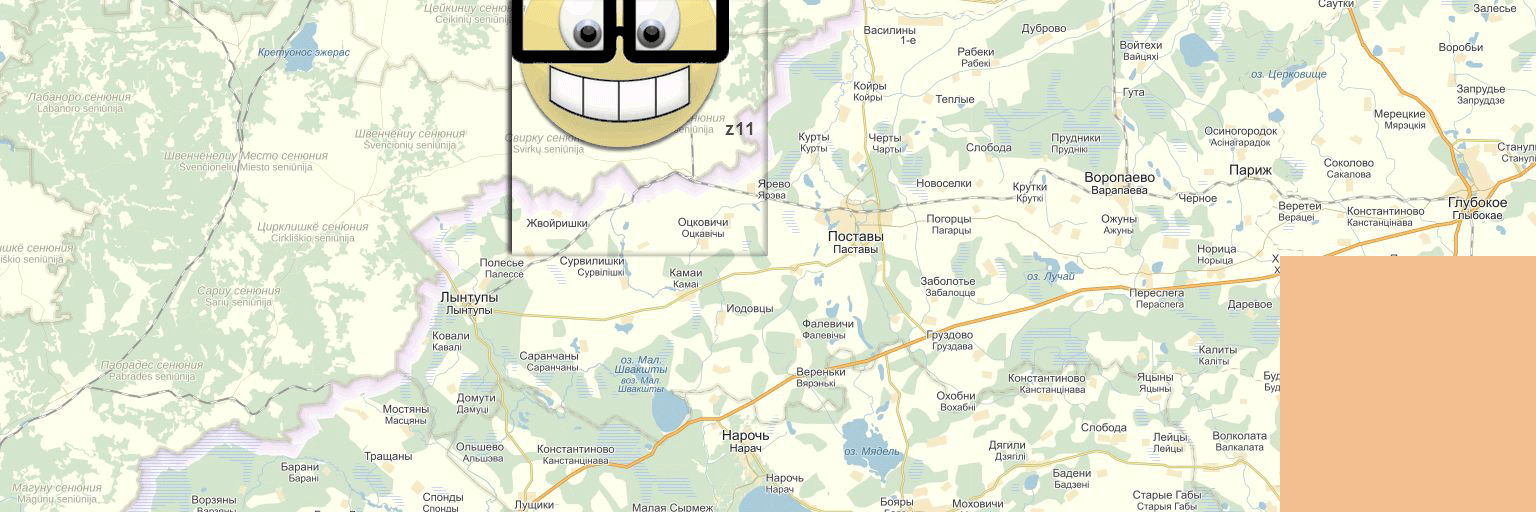

Прямого экспорта тайлов не нашел, ну и ладно.
Подсмотрел в z11 группы высотой в два тайла.
Глянул в z10 есть по два , но не везде. Это так и задумано? Для "латания" щелей?

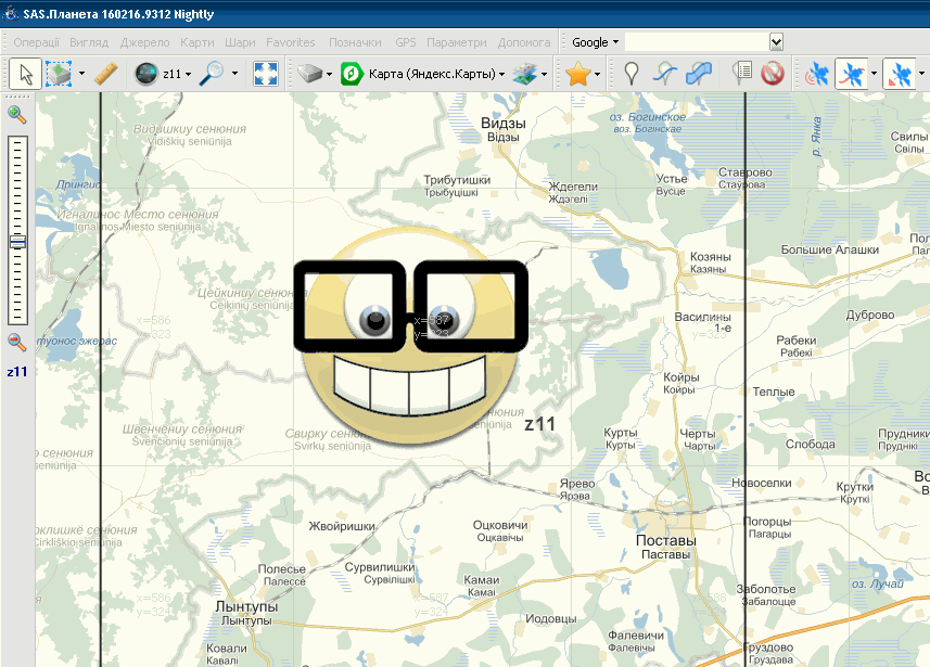

В SAS_е пометил некоторые тайлы, на z11 всего один меченый и выглядит так
собрал rmp (z6,z7,z8,z9,z10,z11) , витянул тайлы слоя z11 с topo98.a00 и topo97.a00
Обнаружил довольно таки большое перекрытие.

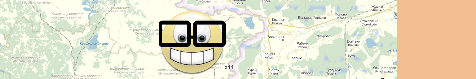

Тайлы группы topo98.a00:

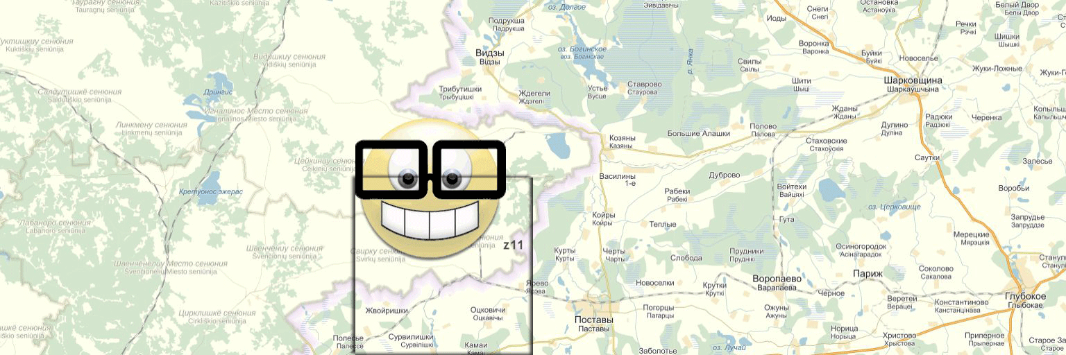

Тайлы группы topo97.a00:

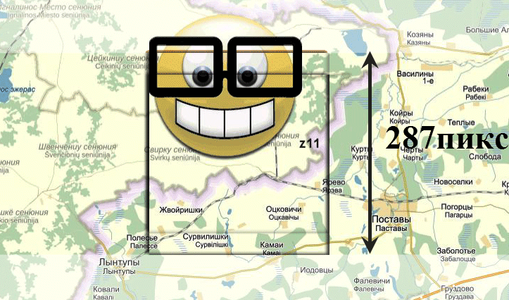

перекрытие в 287 пикселов

Для сравнения линейка в 1 тайл оригинальных из сас SAS_

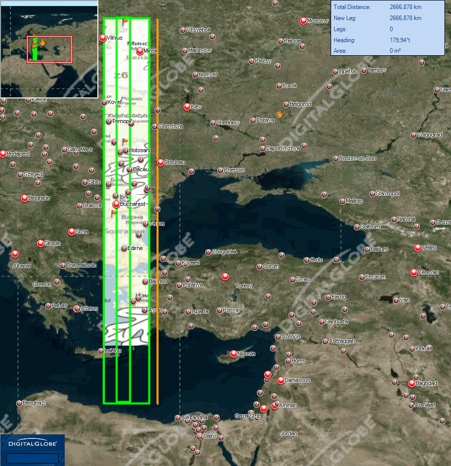

Также обнаружен баг: в карту не попали тайлы нижней области выделенки уровня Z6 и Z7

Draude писал(а):Также обнаружен баг: в карту не попали тайлы нижней области выделенки уровня Z6 и Z7
А на зумах больше 8 такое наблюдается?
