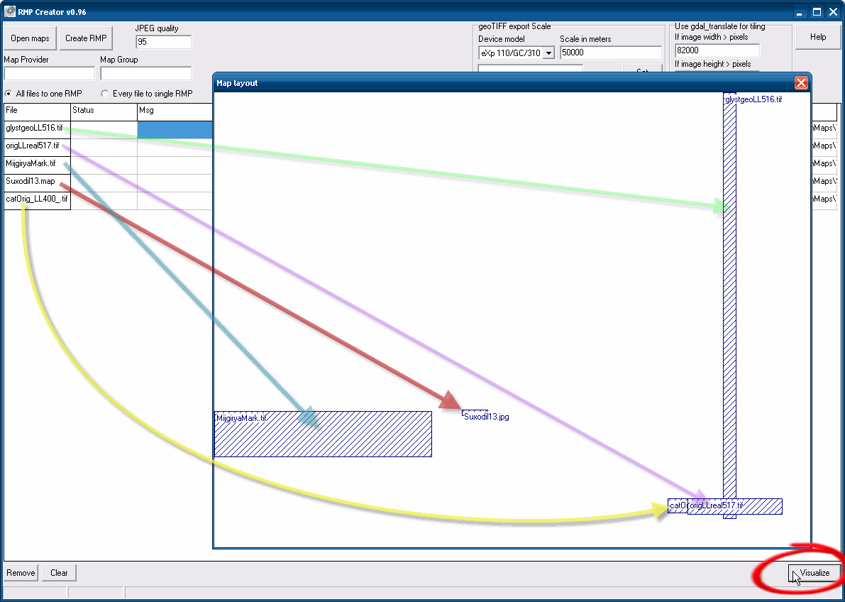

А вот при создании атласа RMPCreator не добавляет тайлы-заглушки между картами в этом атласе.
При этом, входящие в атлас от RMPCreator могут как не стыковаться в плоскости (ввиду наличия свободного пространства между этими картами) так и быть разнесены по уровням разрешения (ибо исходники взяты с Z15, Z17...).
Каждая карта, входящая в атлас, это по сути отдельная выделенная область.
И этот присутсутствуюий момент, должен понимать заказчик. SAS работает с одной выделенной областю. И прямого зеркала с RMPCreator не будет.
Скорее всего на выходе максимум файл-атлас (или несколько атласов) с "неограниченным" количеством карт ограниченного размера (возможно до тех же 20000x 20000 каждая отдельная карта в атласе)но из одной выделенной области SAS и соответственно весом, допускаемым файловой системой FAT32 или FAT16 (не знаю че там у Маггеланов).
