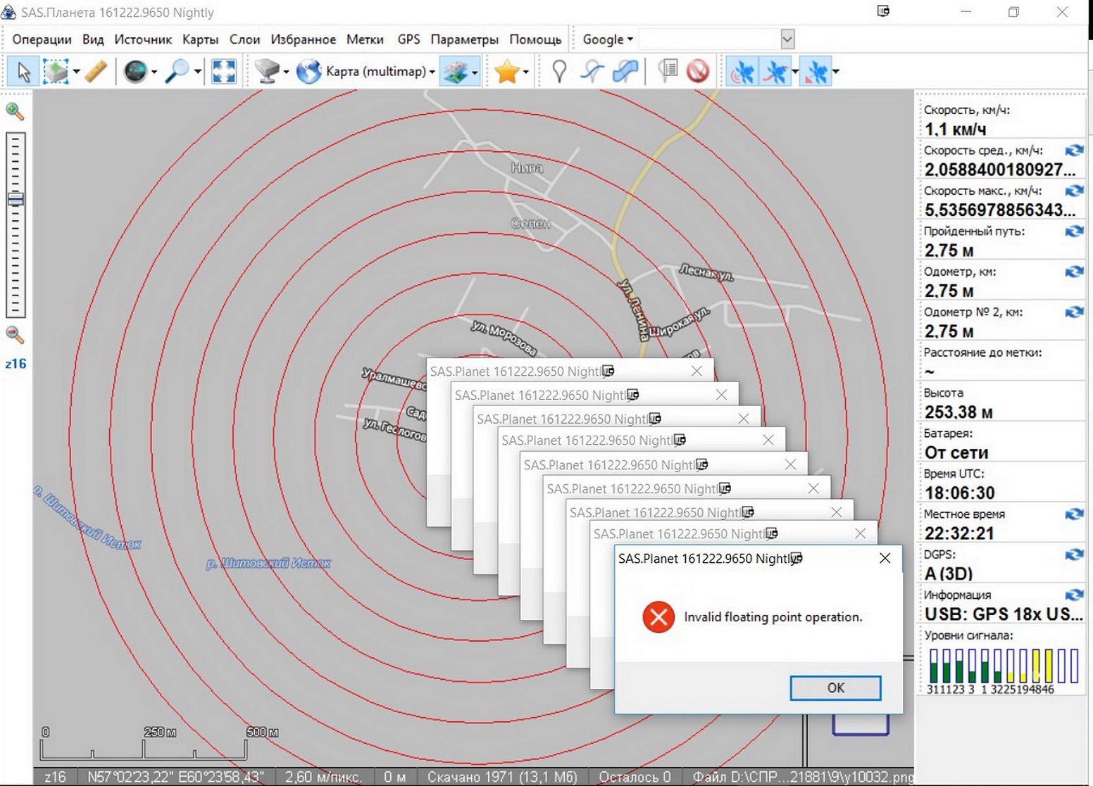

Добрый день. Вышеуказанная ошибка стала проявляться периодически в 160707 с конца лета. Алгоритма появления заметить не могу. Сначала пенял на Кэш, поставил ночную последнюю версию и через 5-7 мин. то же самое. В скриншоте как раз изображение ночной версии. Странностей больше не заметил кроме показаний скорости с десятизначными числами. И не сохраняются настройки какие датчики должны быть на экране. САСПланет у меня используется на Windows 10 х64. Данная ошибка устраняется только через Диспетчер задач путем снятия задачи. Спутниковый приемник (Garmin-USB) работает вроде стабильно, бывают потери на доли секунды, но на ошибку не влияют.
Такая же история и на планшете Dell и на настольном ПК. Если получится добавлю скрины и системы и ошибки.
Лазил по этому форуму, нашел вопрос с такой же ошибкой с версией 150909 (могу ошибиться), но не понял решилась ли проблема и если да, то как. Больше нигде в инете не нашел для этой программы. Для других программ такая ошибка обсуждалась, но это не связано с навигацией.
Мне очень необходимо излечиться от этой проблемы, т.к. такой универсальной и легкой программы для Wind 10 пока не нашел, да и привык уже.

Привет знатокам. Извиняюсь, но сам случайно нашел избавление, может и реальное. Сначала я удалил файл *ini, сделал новые настройки, система поработала несколько часов и опять сбой. Обратил внимание, что часто происходит сбой GPS сигнала и на несколько секунд. Взял другой GPS-приемник G-Star IV (был Garmin). уровень сигнала стал поменьше от спутников, но без обрыва связи. Сутки проработал планшет и сутки ПК, ошибка больше не вылезает. Одно непонятно. Эта ошибка у меня вылезала в конце лета как раз с GlobalSat-овским приемником, а сейчас работает.
