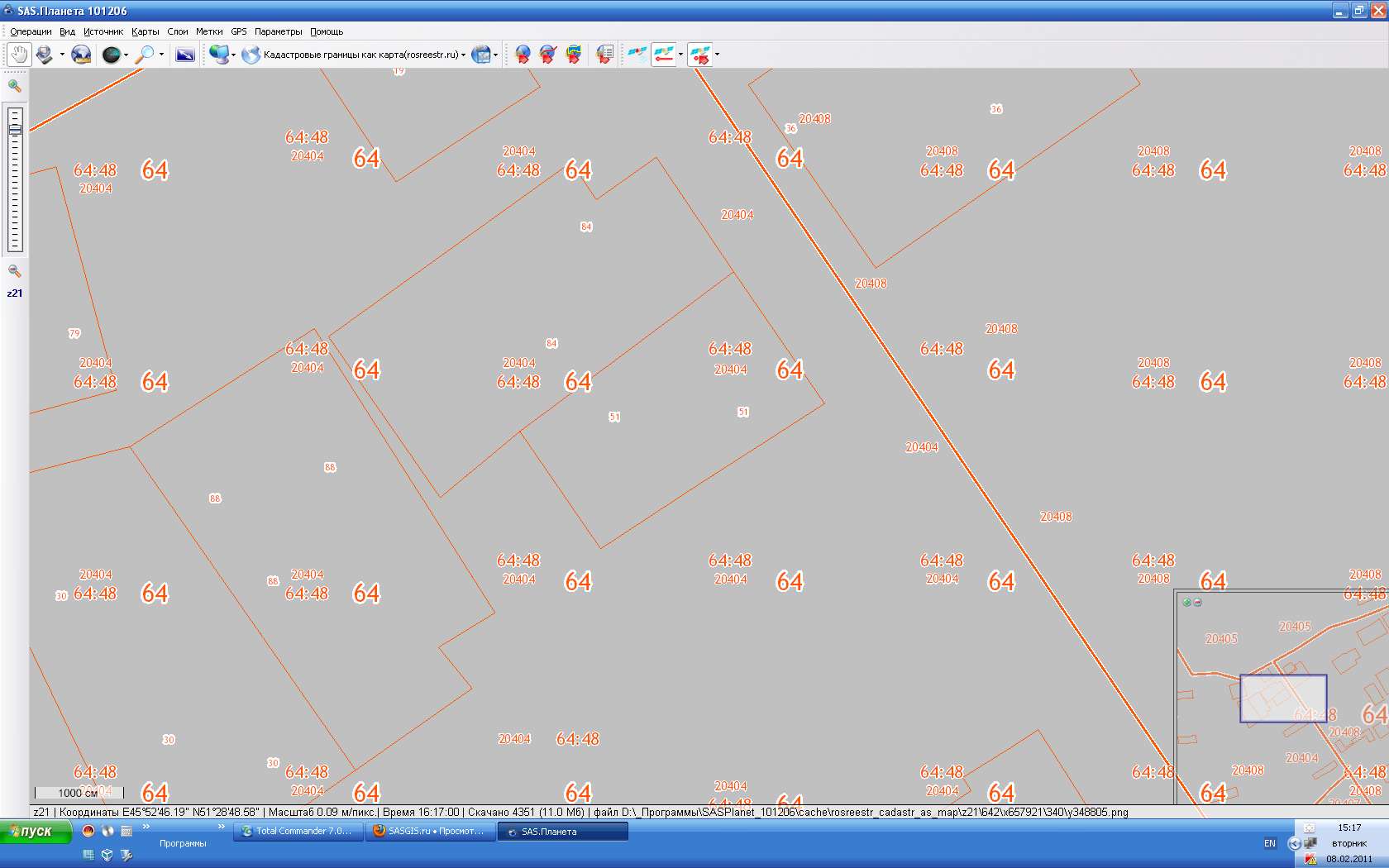

Существует возможность подключения сабжевых карт. С эти особых проблем нет. Но при их использование мы получаем много кратное дублирование номера квартала в виде сетки. Что значительно мешает при работе, портит эстетический вид. Можно ли сделать так что бы надпись появлялась один раз на квартал?

Подождите, может я неправильно понял, в чём проблема. Сделайте скриншот, покажите нам.

Сообщение tae1980 » 08 фев 2011, 16:22
Tolik писал(а):
tae1980 писал(а):При просмотре на сайте через браузер, подобного не происходит
Вот...
.jpg
tae1980
Сообщения: 21
Зарегистрирован: 29 окт 2010, 13:17
Re: Еще раз о картах Росреестра
Сообщение Tolik » 08 фев 2011, 16:50
Действительно, в SAS.планете номера появляются на каждом тайле, а в браузере только один раз на весь экран. Я не обращал внимания, вроде и так нормально. Думаю, это можно исправить.
Сообщение Tolik » 08 фев 2011, 17:32
Нет, не получится.
Браузер шлёт на сервер rosreestr один запрос GET на весь экран, в нём указан размер экрана, например, size=982%2C472.
А SAS.Planet шлёт запрос GET на каждый тайл (по другому не умеет), соответственно size=256,256.
Если изменить этот параметр, картинка портится.
