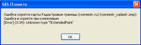

Подскажите пожалуйста, скачал из второго поста темы готовый .zmp, закинул его в папку maps/sas.maps, а при загрузке программы выдаёт ошибку:
В чем может быть дело, где я что-то не так прописал ?

Slinger писал(а):Подскажите пожалуйста, скачал из второго поста темы готовый .zmp, закинул его в папку maps/sas.maps, а при загрузке программы выдаёт ошибку:
Это устаревший zmp для старой версии программы.
Скачайте свежие программу и карты, ссылки в FAQ.
