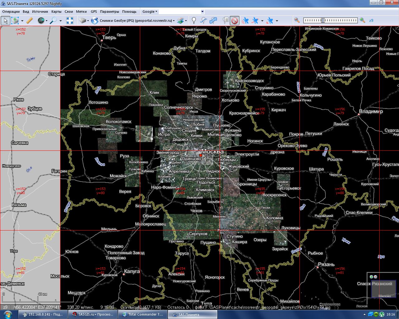

да там вообще чтот начали выкладывать, вот например москва в геотифф
http://projectserver.dataplus.ru/AGS/rest/services/Images/GeoEye_Tiff_Web50_61_77/ImageServer/exportImage?f=image&bbox=4185831.4053375633%2C7509608.991496411%2C4187169.053332441%2C7509823.970638446&imageSR=102100&bboxSR=102100&size=1120%2C180
http://projectserver.dataplus.ru/AGS/rest/services/Images/GeoEye_Tiff_Web50_61_77/ImageServer/exportImage?f=image&bbox=4697336.986935225%2C6026709.303092504%2C4697741.267155017%2C6026783.650045775&imageSR=102100&bboxSR=102100&size=1354%2C249
по предварительному просмотру есть мозаика возле ростова и вся московская облать

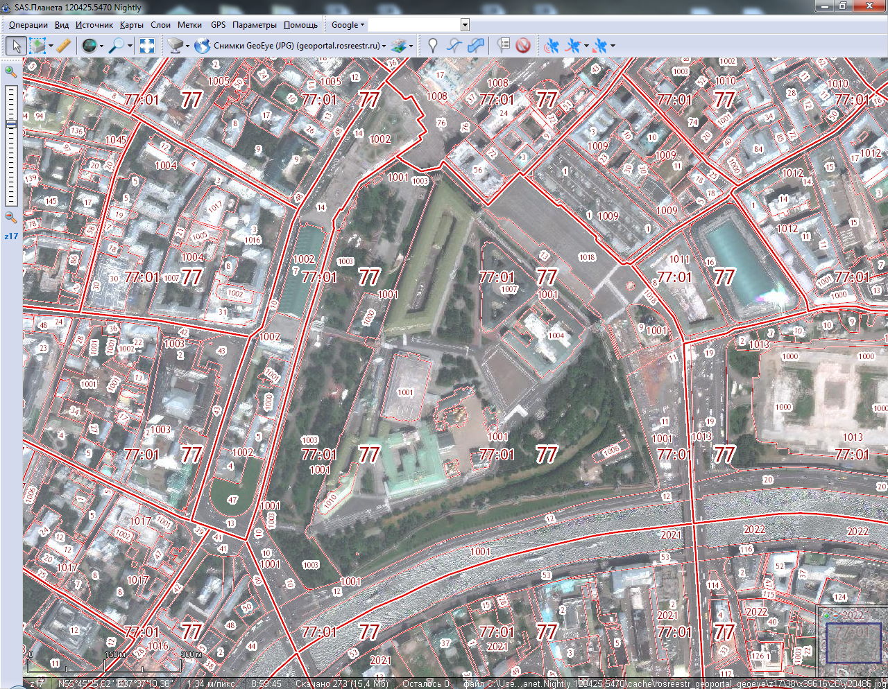

Сварганил на основе rosreestr_cadastr.zmp из плюсового репозитария zmp для просмотра снимков. Вырисовалась проблема такая же что и на геопортале роскосмоса, тайлы с краю png, внутри jpg. png сохраняется в jpg, естественно, с потерей прозрачности. Сделал так для того чтобы можно было смотреть края и серединки одновременно. Вопрос разработчикам, а можно чтобы программа из одного zmp сохраняла несколько разных типов файлов и также их показывала? Можно конечно jpg в png сохранять, но размер одного тайла раз в 10, если не больше, увеличивается.

Сообщение DJ VK » 25 апр 2012, 09:43
StAL писал(а):Сварганил на основе rosreestr_cadastr.zmp из плюсового репозитария zmp для просмотра снимков. Вырисовалась проблема такая же что и на геопортале роскосмоса, тайлы с краю png, внутри jpg. zmp 2 штуки, основной смотрит jpg, второй, как слой - png (сохраняется в jpg, естественно, с потерей прозрачности). Сделал так для того чтобы можно было смотреть края и серединки одновременно. Вопрос разработчикам, а можно чтобы программа из одного zmp сохраняла несколько разных типов файлов и также их показывала? Можно конечно jpg в png сохранять, но размер одного тайла раз в 10, если не больше, увеличивается.

А насчет ВСЯ московская область это они хорошо пошутили.

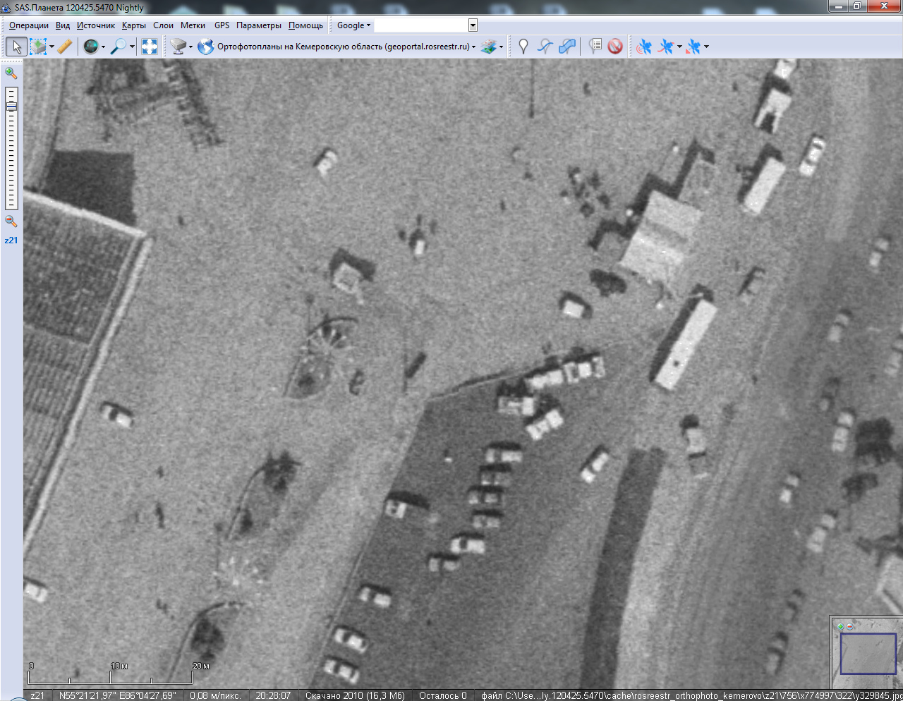

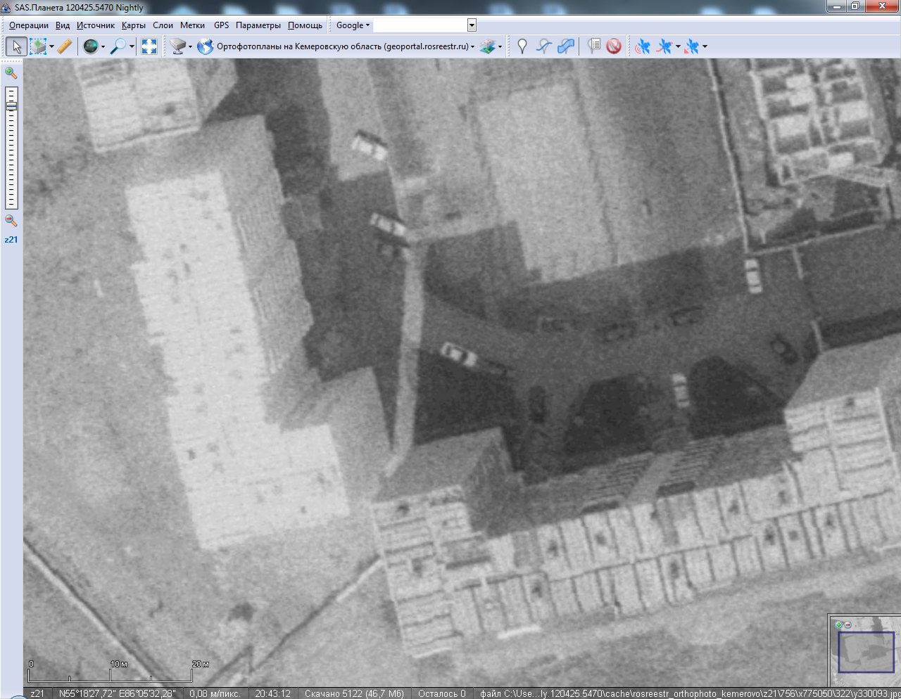

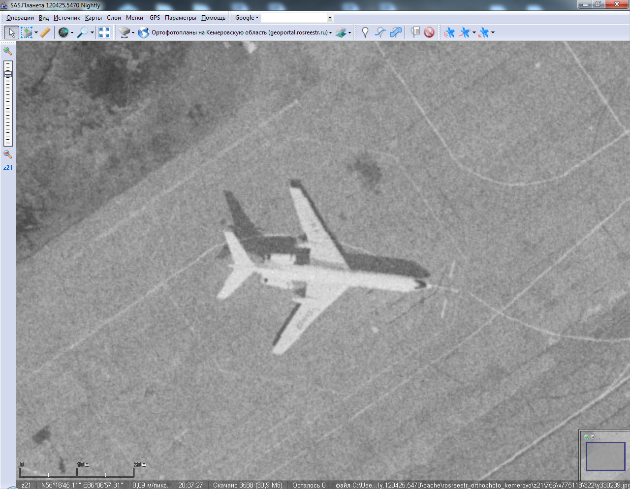

Сообщение StAL » 25 апр 2012, 17:44
Кемерово. Написано что аэрофтосъёмка. Снимки очень резкие, видно людей и вообще много других подробностей.
