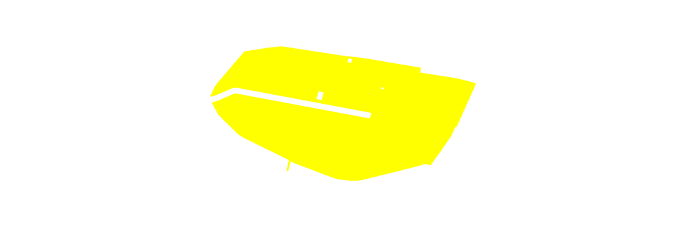

Сообщение Oval » 29 май 2015, 08:43
Я оплачиваю подробным техзаданием, остальные присоединяются финансово:
1. Стандартно по координатам "тычка" получаем инфрммацию по кадастровому номеру:
[url]http://maps.rosreestr.ru/arcgis/rest/services/Cadastre/CadastreSelected/MapServer/identify?f=json&geometry={%22x%22:6770064.240265949,%22y%22:7715894.997739898,%22spatialReference%22:{%22wkid%22:102100}}&tolerance=0&returnGeometry=true&mapExtent={%22xmin%22:6765009.841770591,%22ymin%22:7713697.433176699,%22xmax%22:6774024.633793974,%22ymax%22:7718278.877559543,%22spatialReference%22:{%22wkid%22:102100}}&imageDisplay=1887,959,96&geometryType=esriGeometryPoint&sr=102100&layers=top,bottom[/url]
ответ:
{"results":[{"layerId":1,"layerName":"Земельные участки","displayFieldName":"Идентификатор ПКК","value":"6641061400900001","attributes":{"OBJECTID":"27139458","Ключ СФ":"166","Строковый идентификатор ИПГУ":"66:41:614009:1","Числовой идентификатор ИПГУ":"-380021404","Идентификатор ПКК":"6641061400900001","Идентификатор родителя":"66410614009","Кадастровый номер земельного участка":"66:41:0614009:1","Статус земельного участка (код)":"Ранее учтенный","Аннотация":"1","Значение кадастровой стоимости":"1368794,214","Вид разрешенного использования (код)":"Для объектов общественно-делового значения","Категория земель (код)":"Земли поселений (земли населенных пунктов)","Дата актуальности":"15.08.2013","Код ошибки":"Нет ошибок","X центра":"6769463,4434","Y центра":"7715396,9724","Экстент - X мин.":"6768545,0199","Экстент - X макс.":"6770381,867","Экстент - Y мин.":"7715159,8835","Экстент - Y макс.":"7716093,8192","Объект обработан - можно удалять":"Null","G_AREA":"1142406,55124","Shape_Length":"7213,024729","Shape_Area":"1142406,573181"}}]}
2. Выделяем из ответа: 1)кадастровый номер, 2) 4 экстента (описанный вокруг земельного участка прямоугольник)
3. По кадастровому номеру формируем запрос на получение растрового рисунка земельного участка:
http://maps.rosreestr.ru/arcgis/rest/services/Cadastre/CadastreSelected/MapServer/export?dpi=96&transparent=true&format=png32&layers=show%3A1&bbox=6767086.729601695%2C7714838.594495788%2C6771840.157298305%2C7716415.108204212&bboxSR=102100&imageSR=102100&size=995%2C330&layerDefs=%7B%221%22%3A%22PARCEL_ID%20LIKE%20%2766%3A41%3A614009%3A1%27%22%7D&f=image Здесь скорее всего надо будет поменять imageSR на гугловский. Экстенты подставить из предыдущего запроса.
и получаем двухцветный png!
4. Запускаем готовый открытый преобразователь png в векторный svg ImageMagick c Autotrace (включить в состав SASPlanet) - https://www.google.com/search?q=imagemagic+%D0%B2%D0%B5%D0%BA%D1%82%D0%BE%D1%80%D0%B8%D0%B7%D0%B0%D1%86%D0%B8%D1%8F&ie=utf-8&oe=utf-8
5. Преобразуем-нормализуем условные координаты svg в координаты экстентов. Полигон готов.

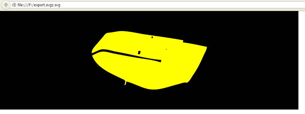

результат преобразования ImageMagik ничего не подкручивая:
cconvert autotrace: export.png export.svg
https://yadi.sk/d/bsbYxkUNgwC3P

тогда в коде заменится строчка на
convert export.jpg export.svg
на самом деле нужен ImageMagic с установленной библиотекой Autotrace и код нужен такой
