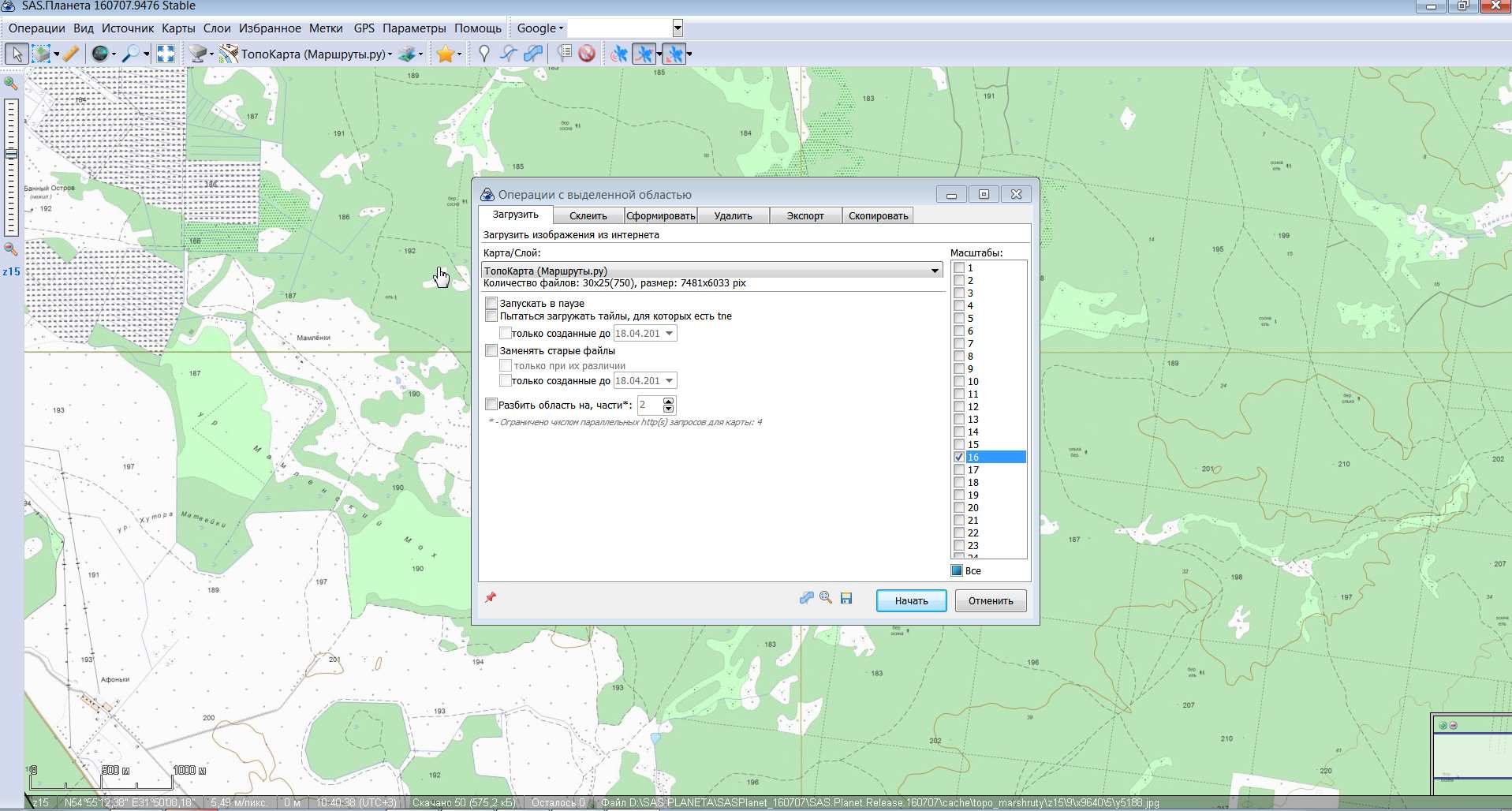

1. Скачиваю нужный мне квадрат

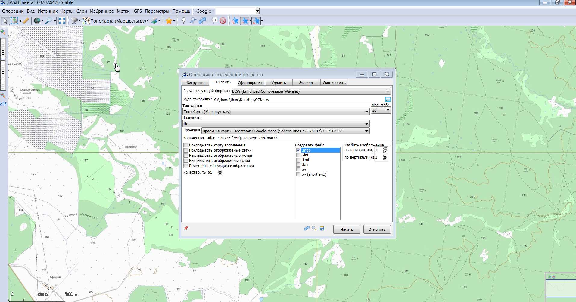

2. Затем склеиваю этот квадрат, при этом Результирующий формат я указываю - ECW. Мне очень важно чтобы был именно формат ECW, другие форматы я даже не рассматриваю.

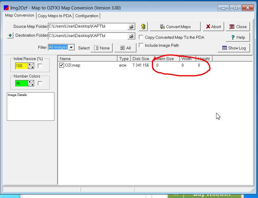

3. Далее пытаюсь конвертировать полученную карту в формат OZF или OZFX3. Для этого я использую программу Img2Ozf. При этом уточню, что использовать мне можно только Img2Ozf версии 3.03 и ниже, иначе программа в которой я использую карту ее не видит. Побывал разные версии программы (2.80, 3.00 и 3.03). В итоге у меня ничего не получается, в полях которые выделил кружком стоят нули

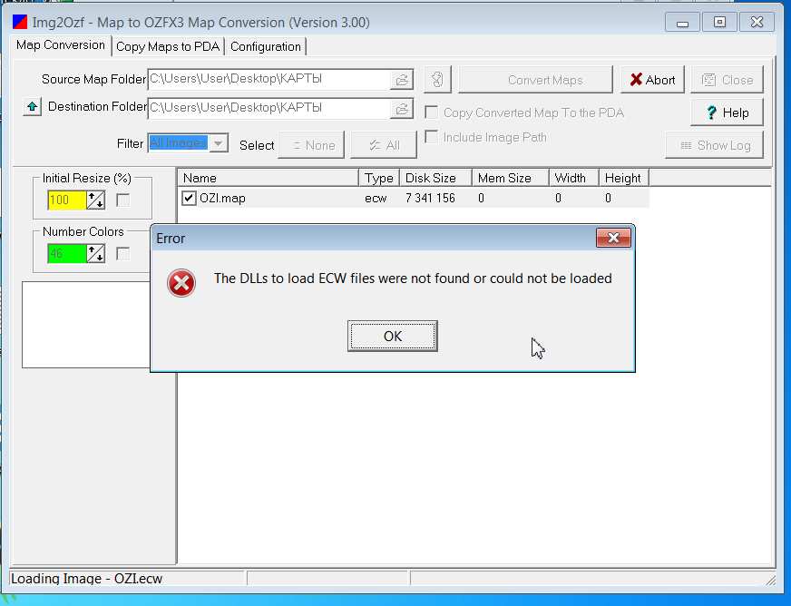

4. При попытке все-таки начать конвертацию, вылетает следующее сообщение
Раньше, все делал точно так же, все получалось - никаких проблем не было.

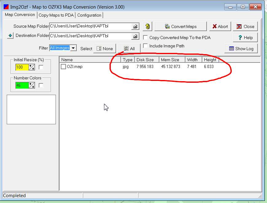

Видимо, проблема связана именно с программой САС Планета, т.к. если выбрать результирующий формат например jpeg, то все ок, такой проблемы нет, конвертация идет

Вы читать не умеете.
Ангельским по беленькому Вам же жылизяка ясно написала, что конвертеру не хватает библиотек для открытия этого Вашего ECW (на кой ляд он Вам сдался на промежуточном этапе - вопрос ащще отдельный). Причем тут САС - уму недостижимо-сс ©

Значит, если я правильно понял, проблема в конвертере? А библиотек не хватает в программе конвертера или еще где-то? Я пробывал разные версии конвертера от 2.08 до 3.03 - ситуация не менялась. Кроме того, в прошлом году программа конвертировала ECW файлы, а в этом году ей уже библиотек не хватает)). Может посоветуете как лучше сконвертировать ECW в OZF3

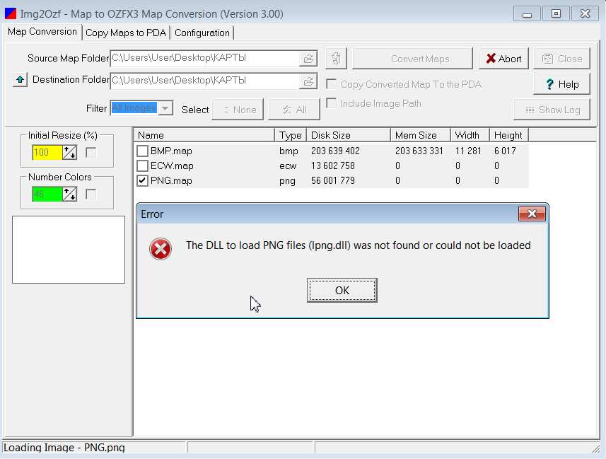

В дополнение к предыдущему оратору скажу, что выбирая в качестве промежуточного формат PNG, вы не только теряете вами описанные проблемы, но и существенно приобретаете в качестве конечного результата.
Выбираю формат png, происходит тоже самое, что и с ecw
