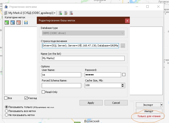

Сообщение SlavutichRED » 04 июн 2020, 02:42
zed писал(а):А при помощи mongo shell подключается? Скорее всего вы что-то не до конца настроили.
Подскажите пожалуйста где почитать подробностей по работе с БД через ODBC?
Собственно говоря пробую использовать для меток СУБД MS SQL 2016, проделал такие шаги:
1) создал в MS SQL пустую БД под именем "SASMarks"
2) в менеджере меток SAS.планеты нажимаю добавить БД, прописываю строку подключения Driver={SQL Server}; Server=192.168.47.130; Database=SASMarks; UID=sa; PWD=мой_пароль
3) раздел Options пробовал и пустым оставлять и заполнял повторно именем пользователя и паролем тем же что в строке подключения - результаты те-же
4) нажимаю кнопку применить (Apply) - SAS заполняет БД новыми пустыми табличками но выдает ошибку "EMarkSystemORMEerror:MarkSystem:ID is empty!"
5) захожу в БД через MS SQL Server Management Studio, в табличку UserInfo вручную добавляю запись id=1, uName=sa, запускаю по новой SAS.Планета - результат тот же
Пробовал и на стабильной версии 191221 и на ночной сборке SAS.Planet.Nightly.200601.10074 - результпат тот же
прикрепляю скрины - смущает еще надпись красная в менеджере о ReadOnly
