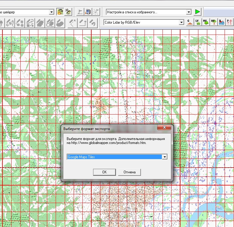

Сообщение vlasto1 » 09 дек 2018, 22:13
Чем не устраивает? Затем сделать своё zmp
