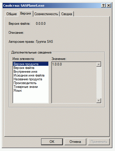

5. Можно ли во вкомпиленной в экзешник версии (SASPlanet.exe->(RClick)Properties->Version) выводить актуальную циферку, а не четвертый год подряд нечто дефолтовое "ProductVersion: 1.0.0.0 : FileVersion: 0.0.0.0"?

Вполне нормальная версия вкомпилена в екзешник:

vdemidov писал(а):Вполне нормальная версия вкомпилена в екзешник:
FileVersion : 12.1.25.4902
Буду краток:
PS: WinServ 2003 Datacenter
Re: Версии ночных сборок
Сообщение Tolik » 25 янв 2012, 23:00
Parasite писал(а):Буду краток:
Это на "релизе" (на прошлогоднем) так, а на ночнушках нормально показывает.

Сообщение Parasite » 26 янв 2012, 05:18
Это на том, что прямо сейчас висит на главной под самой большой и красивой кнопкой. Вчера скачал. И 95% посетителей тоже именно это качают, несмотря на все обилие "ночнушек" и не говоря уж про stable\unstable (где первая - как раз релизная как правило, а svn-сборки полны глюками чуть менее чем полностью и для простого хомячного юзания часто...эээ...не очень пригодны).
