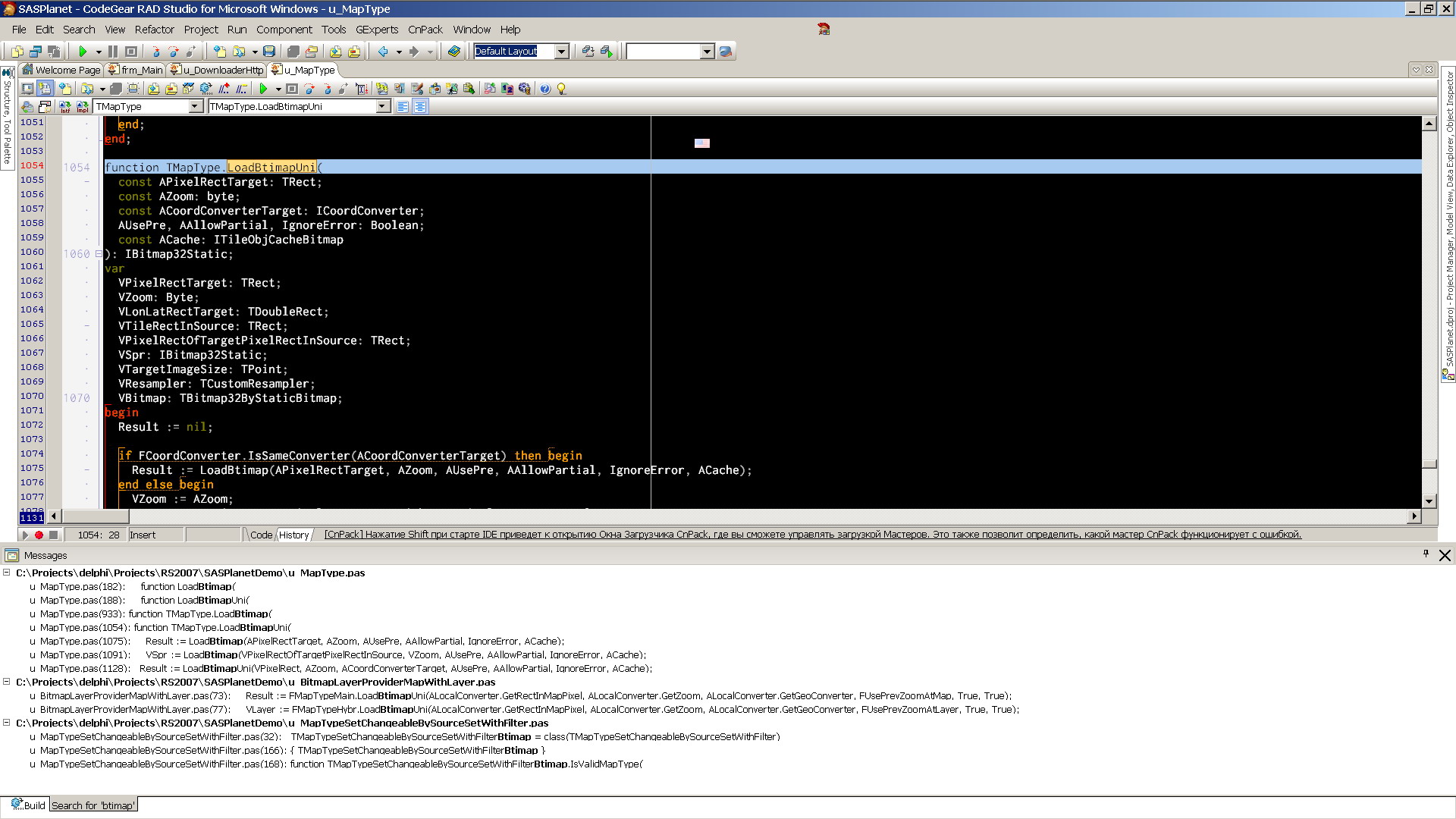

Да, я сам не заметил опечатки. Дело в том, что я не поиском искал эту функцию, а по логике работы пытался найти концы и постепенно пришёл к этой функции, а когда увидел тут ответ, то оказалось что у меня среда открыта как раз на ней (правда тут советовали посмотреть на TMapType.LoadBtimapUni - в ней тоже опечатка).
Вот ещё несколько похожих опечаток (см. картинку). Их можно было бы быстрее исправлять, если делать поиск по всем файлам проекта при нахождении какой-то одной похожей опечатки. Такого рода ошибки появляются от техники copy-paste. Видимо тогда, когда писали код, не была доступна функция автодополнения (intellisense) в среде.
Опечатка Btimap

uni писал(а):Такого рода ошибки появляются от техники copy-paste. Видимо тогда, когда писали код, не была доступна функция автодополнения (intellisense) в среде.
Да что вы говорите :) И как бы автодополнение спасло меня от опечатки в названии нового метода?

Это очень просто. Достаточно взглянуть на картинку и убедиться, что часть ошибок сделана при присваивании, так ведь? Разве может программист постоянно при присваивании ошибаться в написании, нет, не может. Это говорит о том, что он копировал название функции. При автодополнении же обычно пишешь много буковок, пока оно соображает и выдает список с фильтрацией по методам. Даже если ты ошибся в написании нового метода, то его использование без копипаста обязательно проявит ошибку, так как в списке автодополнения может просто не быть того метода, что записал, или в 2-3 вариантах мозг найдет ошибку, так при копипасте ты полагаешься на буфер обмена и отключаешь в мозгу проверку написания. Вот так, вроде понятно написал.

uni писал(а):Разве может программист постоянно при присваивании ошибаться в написании, нет, не может. Это говорит о том, что он копировал название функции
Нет. Это говорит как раз о том что я воспользовался подсказкой автодополнения кода набрав только "LoadB" и оно выдало мне подходящий вариант, в который я не вчитывался. Поверьте я лучше знаю как я пишу код и как туда пролазят опечатки :)
