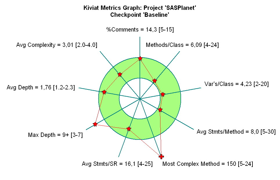

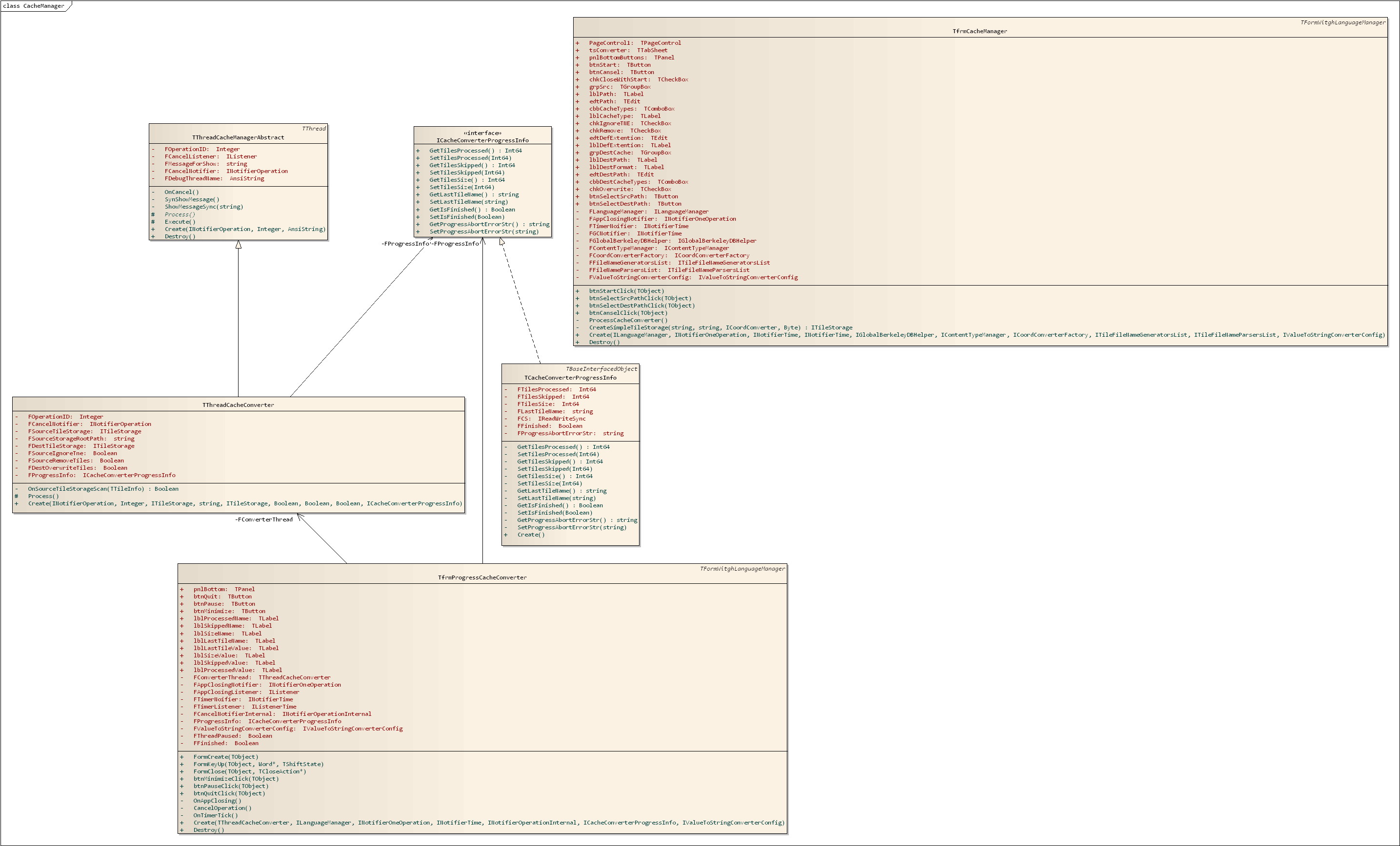

Сообщение uni » 26 янв 2013, 07:24
Подскажите, пожалуйста, где находится код "проецирования" фрагмента (участка) карты на компонент TImage32?
П.С. И как только вы это в памяти-то храните. Попробовал я реверснуть исходный код в диаграмму классов... комп 15 минут только парсил (надоело, прервал), потом ещё минут 5 строил отношения между классами из того, что распарсил. Такая паутина получилась, что страшно.
Нет ли у вас обзорной карты дебрей кода, которая бы выглядела как в приложенном архиве (ArchiveReadWrite, BitmapTileSaveLoad, CacheManager, но не как SASPlanet.emf)? Интересная программа, есть чему поучиться. Прогнал через формирователь метрики, код сбалансированный (на выборке из 1092 файлов).
Инструменты:
1. Sparx Systems Enterprise Architect 8.0.864
2. SourceMonitor 3.3
SASPlanet Kiviat Metrics
Диаграмма классов для CacheManager
SomeClasses.zip
ArchiveReadWrite, BitmapTileSaveLoad, CacheManager, SASPlanet
