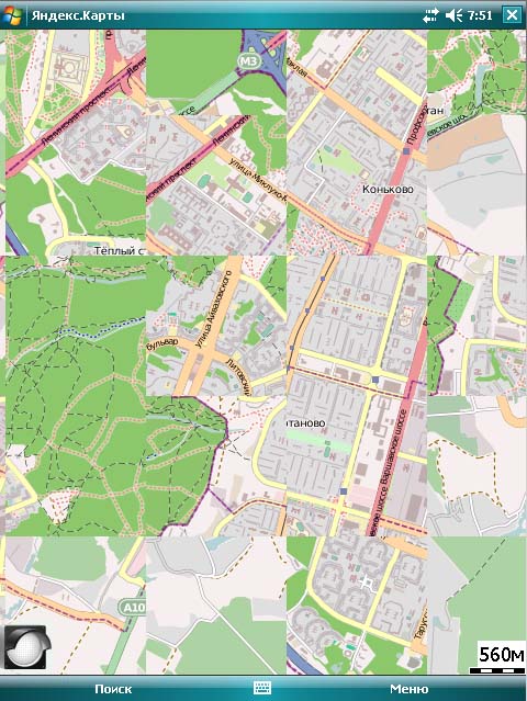

День добрый!
Сделал экспорт карты osmmapnik в кеш МЯК версии 3, прогнал через централизованное хранилище кеша http://ymm.sytes.net/ и на выходе получил прилагаемую картинку.
Подскажите куда копать?
Может что-то с параметрами экспорта не то или еще где покрутить можно?
Спасибо.
С уважением, Сергей.

Зачем "прогнал через централизованное хранилище кеша"?

Сообщение sss » 07 июн 2011, 19:38
Tolik писал(а):Зачем "прогнал через централизованное хранилище кеша"?
Хочется сделать подобный общедоступный сервис для osm-кеша МЯК и пользоваться этими картами вместо народной карты

Re: Экспорт не яндекс карт в кеш МЯК версии 3
Сообщение Tolik » 07 июн 2011, 20:09
Ну не знаю. Зачем создавать кэш сервиса, который обновляется каждую секунду? Лучше скачать нужную область САСом, экспортировать в формат МЯК и скопировать на телефон. При этом же всё работает нормально? Значит, ошибка в процессе "прогона".
Как именно вы это делали?
Сообщение sss » 07 июн 2011, 20:25
Tolik писал(а):Ну не знаю. Зачем создавать кэш сервиса, который обновляется каждую секунду? Лучше скачать нужную область САСом, экспортировать в формат МЯК и скопировать на телефон. При этом же всё работает нормально?
Да, после прямого экспорта из САС все работает
Tolik писал(а):Значит, ошибка в процессе "прогона".
Да это так, но ведь родной (сделанный МЯК-ом) кеш прогоняется в обе стороны нормально?
Что-то не то с размером тайлов при экспорте из САС, мне кажется.
И поэтому YandexCache режет их так как на картинке при импорте из хранилища, с закономерным сдвигом :(
Tolik писал(а):Как именно вы это делали?
Просто забрал САС-овский кеш МЯК YandexCache -ом из удаленного хранилища.
Сообщение Tolik » 07 июн 2011, 22:37
Да нет, не режет, а перетасовывает каким-то случайным образом...
Тогда возьмите
1. какой-нибудь файл из кэша, созданного САС.Планетой,
2. тот же файл, загруженный на удалённое хранилище (кстати, как загружаете? по FTP?)
3. тот же файл, скачанный яндекс-кэшем из хранилища
и выложите сюда, давайте сравним. Укажите путь к файлу в кэше.
Сообщение Tolik » 07 июн 2011, 22:55
Parasite, автор как бы намекает, что САС создаёт неправильный кэш, который по непонятной причине не "прогоняется в обе стороны нормально". Давайте посмотрим, как он прогоняется туда, как обратно, что при этом портится.
Кстати, формат файла кэша МЯК3 где-то расписан подробно? Там, очевидно, PNG-тайлы 128х128 плюс какие-то данные о координатах тайлов. Какие именно?

Сообщение zed » 08 июн 2011, 00:21
Tolik писал(а):Кстати, формат файла кэша МЯК3 где-то расписан подробно?
У нас: viewtopic.php?f=2&t=375#p7833
Найдено в интернете:
Cache_Yandex_Mobile_3.rar
P.S. По поводу мешанины: видно собака порылась в таблице смещений (в терминологии pdf-ки из аттача), т.е. происходит путаница в определении номеров ячеек. Кто её некорректно обрабатывает - вопрос, но скорее всего не сас - яндекс-то нормально показывает.
