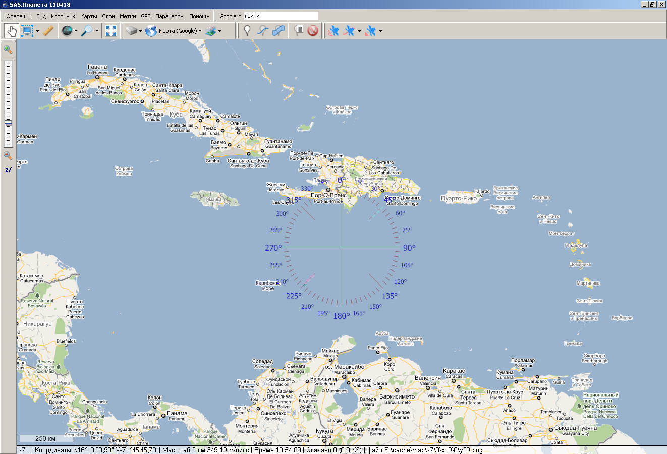

Ну вот например я сделал экспорт в jpeg из сас, нарисовал "розу" так, чтоб у нее был один угол 45 градусов, второй 56,25 и наложил на экспортированный файл. По моему похоже, как в орегинале расположена "роза".
.jpg
"роза" наложена руками в графическом редакторе
А потмо в самом сасе включил в меню "показывать шкалу" и подвигал карту так, чтоб оказались те же углы соблюдены, на скрине кстати остались координаты центра "шкалы", которые должны примерно совпадать с координатами центра "розы" на этой карте.
"роза" из шкалы сас
