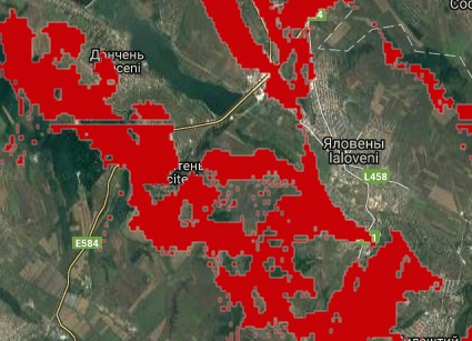

Сообщение vitayl » 28 янв 2017, 21:52
И все таки с прозрачностью не получается. Экспортирую в GMT закидываю в САС. Получается так. Что только не пробовал

Re: Global Mapper
Сообщение aleksjr » 29 янв 2017, 08:38
vitayl писал(а):И все таки с прозрачностью не получается. Экспортирую в GMT закидываю в САС. Получается так. Что только не пробовал
А снимок это ГМ или САС.В ГМ то получается или нет.

Re: Global Mapper
Сообщение vitayl » 29 янв 2017, 11:31
Снимок в САС. При экспорте из GM в принципе есть возможность указывать разные параметры. В том числе и прозрачность. Только эффекта это не дает. Не знаю, только ли у меня так, или у всех.
Неудобно в САС смотреть на карту при таком непрозрачном слое.

Re: Global Mapper
Сообщение aleksjr » 30 янв 2017, 14:03
vitayl писал(а):Снимок в САС. При экспорте из GM в принципе есть возможность указывать разные параметры. В том числе и прозрачность. Только эффекта это не дает. Не знаю, только ли у меня так, или у всех.
Я так понял покрытие у вас наложено на гугл мапс,заливали его в ГМ?Если так то каким образом,и какой змп использовали для трансляции в сас? В принципе мне тоже похожее надо изобразить.Если получится поделюсь.

Re: Global Mapper
Сообщение vitayl » 30 янв 2017, 14:43
Слой наложен на Гугл спутник уже в САС. В ГМ был только этот самый слой видимости. Экспортнул в GMT. Скопировал первый попавшийся ZMP (по моему OSM). Создал папку cache_gmt в папке САС. Закинул в нее папки с зумами, экспортированные из ГМ. Соответствующим образом поправил params.txt. И все заработало.
