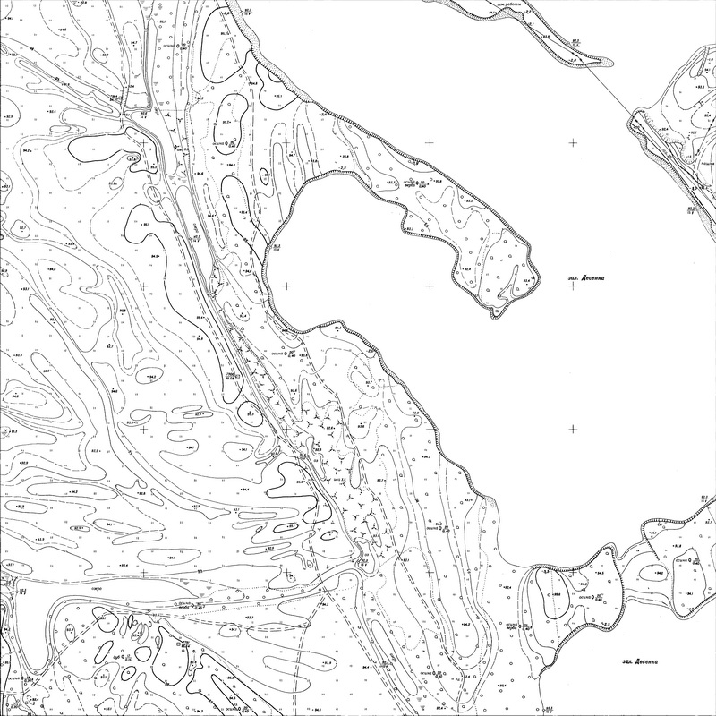

В дополнении темы: чем лучше собирать планшет города с вот таких вот кусков?
Тайлы размером 5095*5095, но не стык в стык, есть пару пикселов с каждой стороны для удаления. На каждом тайле есть разметка под 25 квадратов и 16 пересечений. Судя по генштабу, это должны быть круглые координаты, но сравнение с реальными картами никакой закономерности не дало. Вот как "наглаз" это все склеить?
Киев, планшет
