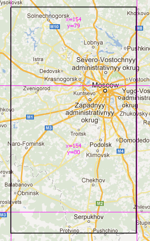

Совсем недавно в SAS.Planet появилась возможность отображать высоту рельефа в статусной строке для текущего положения курсора мыши (если кто ещё не в курсе - см. сюда а потом сюда) по информации из кэша GoogleEarth или GeoCacher-а. И поскольку вручную накапливать рельеф в указанные кэши довольно муторно, а у меня чисто случайно есть возможность всё это дело довольно быстро загружать, то и решил поделиться с сообществом. Так что - встречайте!
Кэш решил загружать и выкладывать квадратами в соответствии с 10-ти километровой сеткой Генштаба, так что каждый может включить в SAS-е отображение данной сетки и выбрать нужный ему архив. В архивах находятся полные данные на все зумы, которые присутствуют в GoogleEarth на момент загрузки (естественно, речь только о рельефе).
Инструкция по использованию достаточно проста:
1. Распаковать в любое место содержимое RAR архива (пароль - "1")
2. Вооружившись tar архиватором из данного топика распаковать TAR контейнер, полученный из п.1, в папку sasplanet/cache_gc/
3. Распаковать и скопировать папку из аттача (options) в sasplanet/cache_gc/
4. В настройках SAS включить отображение высоты из кэша GeoCacher-а (из меню в статусной строке)

Готовые квадраты:
World (z3-z11)
K-32
L-36
L-37
L-38
M-35
M-36
M-37
M-44
M-45
N-35
N-36
N-37
N-44
N-45
Q-43
