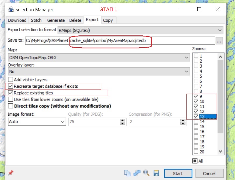

Бьюсь как реализовать следующее:
из SAS экспортнуть участок на топокарте с z9 по z13 уровни и например Bing Satellite c 14 по 16й уровни, чтобы получить единый файл в любом формате который могла бы понять какая-нибудь удобная аппликуха на Андроиде (например Alpine Quest).
Вопрос к знатокам SAS Планета.
Если сделать например так:
Этап 1.
Сохранить выбранную область в Rmap .sqlitedb z9 - z13 Topo Map

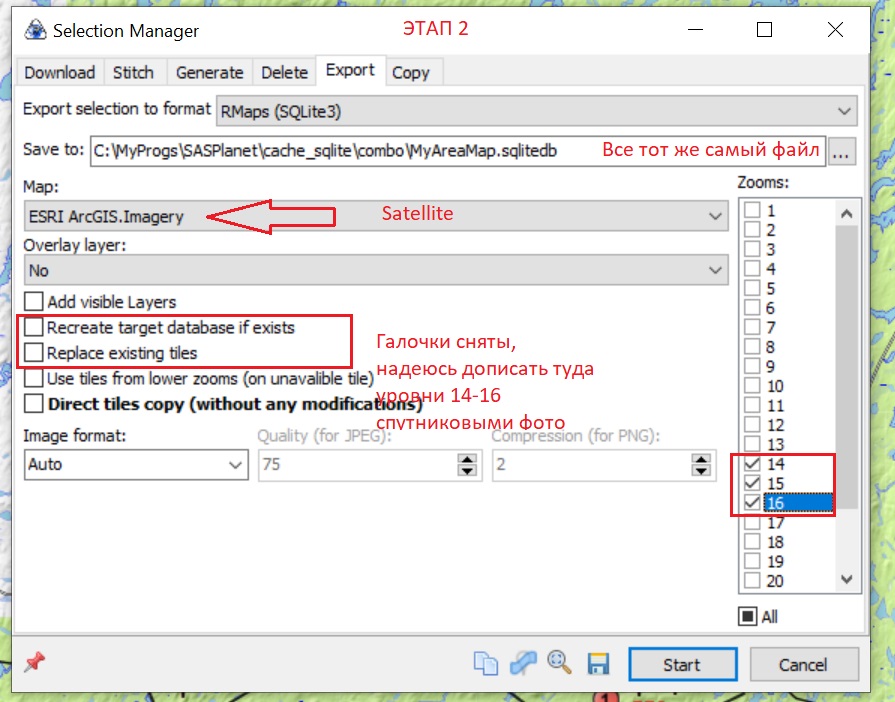

Этап 2.
Сохранить ту же самую область в Rmap .sqlitedb уровни z14 - z16 Satellite map без перезаписи файла
Получу ли я желаемое? Или фигня выйдет?

Re: Экспорт в Rmap .sqlitedb нескольких карт по уровням
Сообщение BorealMan » 16 сен 2021, 23:05
vlasto1 писал(а):Задайте себе вопрос, вы можете на допустим флешке иметь два одноимённых файла в одной папке? И мозг встанет на место.
уважаемый, все получилось и даже больше. Большое спасибо на наводку про RMap sqlitedb и два файла - от нее и заплясал мыслительный процесс. C AQ разобрался также.
Насчет 2х файлов с одинаковым именем в одной папке, разумеется такого быть не может. Я не настолько слаб в компютерах ) Но я имел в виду другое. Дело в том, что то, что я иллюстрировал на скринах выше, это на деле дописывание второго экспорта в файл полученный от первого. И это на самом деле РАБОТАЕТ. У меня AQ скушала такой файл и карта красиво заработала - не надо подключать второй файл. В итогом файле получилось восемь z-уровней, из которых 5 - это топо, и вслед за ними 3 - сателитные. Так что вопрос о необходимости применения скрипта для слияния двух .sqlitedb в один - отпал сам собой. SAS Планета рулит. :) Cпасибо разработчикам.
2All:
Хотя, на практике в AQ оказалось всеже удобнее работать когда подключены два отдельных файла: satellite - основной картой, а топо - как слой. Тогда получается дополнительный полезный эффект: перед тем, как проскочить с топо 14го на сателит 15й уровень, прога почему-то позволяет небольшой оверзум 14го уровня - это помогает легче прочитать цифры на изолиниях, что лично мне оч.удобно. Также, в режиме двух файлов есть удобная функция временного отключения любого из слоев. В этом режиме выключив топокарту, бывает удобно уменьшить спутниковую, чтобы на экране поместилось нечто протяженное, т.е. получается что прога позволяет уменьшать сат.карту менее ее самого минимального 15-го уровня.
Как-то так. Надеюсь эти изыскания будут полезны кому-то еще.
