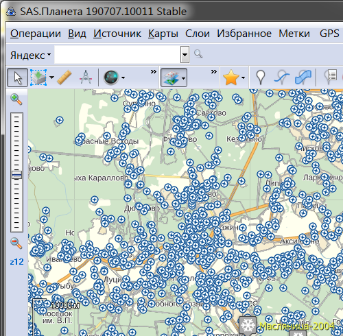

Сообщение xyz » 15 июл 2019, 22:45
Обновил САС Планету, и на wikimapia вылезли "звёздочки".
Как их можно убрать/отключить, за ними ничего не видно?
Завёл хотелку в трекер
http://www.sasgis.org/mantis/view.php?id=3523

xyz писал(а):Сразу вопрос:
Ладно бы одни звёздочки, так и всплывающая информация появляется только при попадании на границу полигона, а не как раньше было -- по всей площади "отзыв" был -- вот это действительно неудобно

xyz писал(а): появляется только при попадании на границу полигона ........ -- вот это действительно неудобно
я думал это теперь фича такая, да, хорошо бы вернуть как ранее

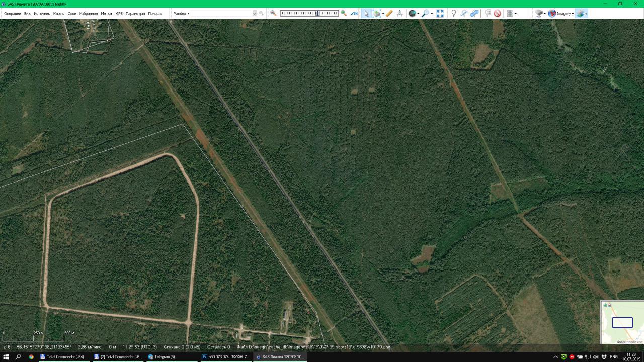

Сообщение xyz » 16 июл 2019, 12:59
У меня проблема появилась как раз после обновления программы вместе с zmp.
Сейчас ещё раз накатил - звёздочки остались.
Запустил чистую копию - звёздочек нет
Решилось полным удалением кэша, ну и ладно.
