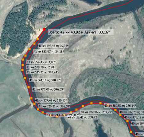

Сообщение bserg2 » 27 апр 2017, 12:51
Другой вопрос про пути.
Допустим нарисовал я путь, сохранил.
Хочу чтобы можно было видеть точки, по которым построен путь, с расстояниями. (как в режиме редактирования)
В том числе при экспорте.
Можно это как-то сделать?

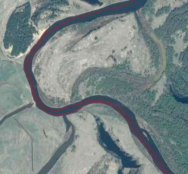

Хочется возможность сделать так, в т ч и при экспорте карты
Сейчас так
