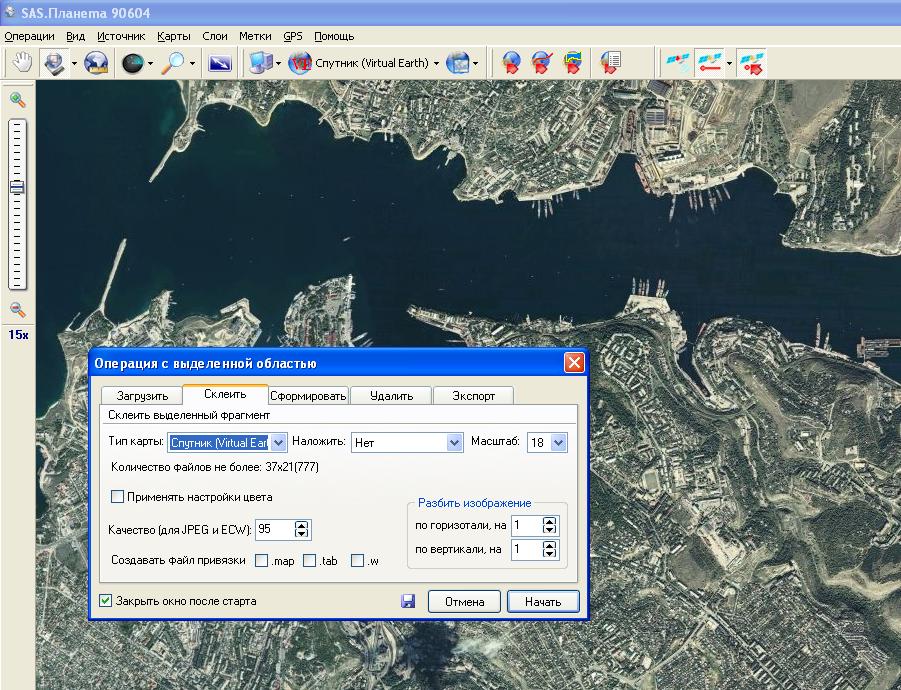

1) ф-ей измерения расстояний.
2) Выделяете область, вкладка склеить.

Так как feya говорит:
Закачать через SAS-планету.
Затем Вкладка - склеить.

Про "склеить" смотрите вложение (Virtual Earth = Microsoft):
