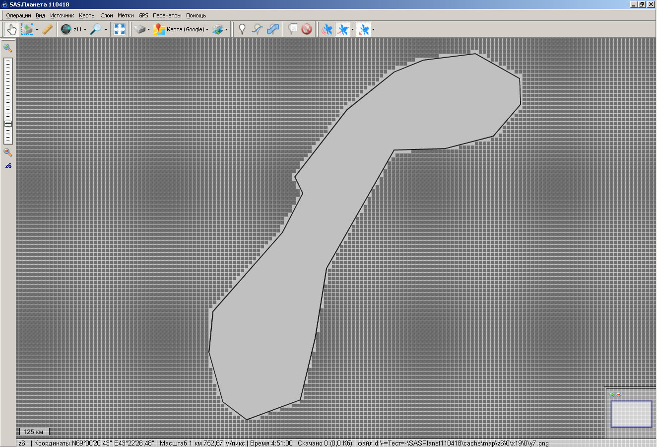

Нет, не путаю. У меня на этом выделении есть слой карт. Там, в отличии от спутника, есть все тайлы. Так что открываю выделение в старой программе, беру калькулятор, складываю количество тайлов на всех слоях и сравниваю с реальным количеством в папке -> всегда все совпадало.
zed писал(а):Так что, мой совет - разберитесь у себя в голове и сравните показания счётчиков релиза с прошлым релизом, раз уж на то пошло. На одинаковых картах и зумах. И если где-то что-то не сойдётся - в багтрекер.
Вот про что я говорил. Выделение - из предидущего моего поста. 2 проги, "боевой" билд 110418 слева, справа 120808, карта одна и та же, только обозвал по разному в меню. По слоям сравнение количества тайлов в выделении. Разница в 3 раза. В реальности в кеше лежит ровно то количество тайлов, которое показал билд 110418 1:1. Файлов .tne у меня в кеше нет вообще.
Последний билд конкретно лагает с подсчетом сложных выделений. Если вопрос принципиальный, можно попробывать в новом билде выкачать часть выделения и посмотреть что там за файлы будут, только сдается мне максимум что там окажется - куча *.tne на месте тех файлов, которых существовать не может либо будет выкачен прямоугольник, в которой вписано выделение это полностью.

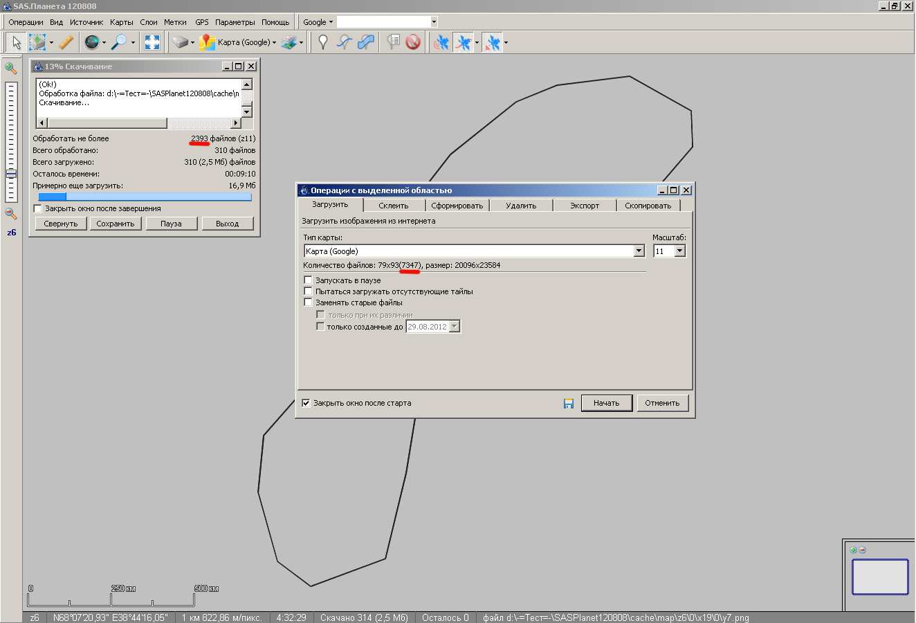

Ради интереса скачал выделение, проверил на САС версии 120819.6313, зум z11 карты гугла.
В области выделения говорит 79*93 (7347) тайлов (ограничивающий прямоугольник), реально скачивается 2393 тайлов, все они идут строго под выделение, ничего лишнего. Все цифры строго правильные. Остальные зумы на взгляд тоже правильно показывается.
Считаю глюка сейчас нету.
А что там показывал и считал релиз более чем годовой давности - никого особо не интересует, может там и был какой-то глюк, давно уже исправленный.

Категорически не согласен, правильные числа приведены в ПРАВОЙ колонке скринов. Скачал всё выделение на z11 и сравнил, ровно 2393 тайла.

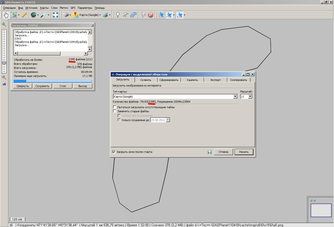

Dima2000 писал(а):В области выделения говорит 79*93 (7347) тайлов (ограничивающий прямоугольник), реально скачивается 2393 тайлов, все они идут строго под выделение, ничего лишнего.
Так может она должна говорить 2393, а не 7347? Зачем нам число тайлов в прямоугольнике, когда выделение не прямоугольное?

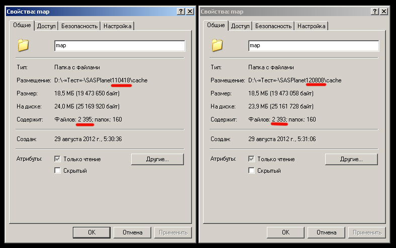

п.с. Прикреплены 2 скрина, атм видно номера сборок и цифры. Сборки чистые, из недавно опубликованной новости с архивом релизов скачены, в каждой только 1 GoogleMap.zmp с 183 версией карт и абсолютно идентичный в обоих случаях.
крайний релиз
предидущий релиз
Старая версия скачала 2395 тайлов, новая версия 2393 тайла. Число 2395 мне так же показали все имеющиеся у меня (в архиве местном) стабильные релизы кроме крайнего, из чего делаю вывод, что не правильно считает крайний релиз.
.jpg
количество тайлов в кеше

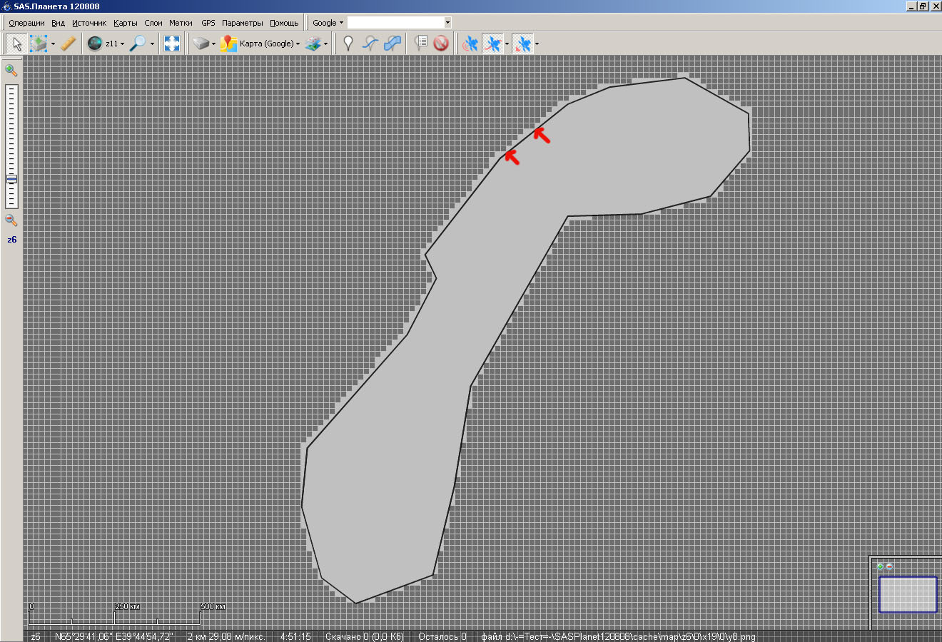

И в заключении обе карты заполнения. На карте с крайней версией 120808 я визуально нашел 2 отсутствиующих тайла и стрелочкой их отметил:
110418 заполнение
120808 заполнение

Это видимо раньше-раньше считалось точное количество тайлов в выделении, а теперь (и давно уже) выдаётся оценка сверху, по ограничивающему прямоугольнику. Вероятно из-за тормозов при сложных/больших выделениях.
guf писал(а):Число 2395 мне так же показали все имеющиеся у меня (в архиве местном) стабильные релизы кроме крайнего, из чего делаю вывод, что не правильно считает крайний релиз.
Зря вы так. Как раз последняя ночная сборка (а вовсе даже не релиз от 8-го августа!) считает более правильно, 2393 тайлов. Вдемидов что-то там много исправлял в карте заполнения и проекциях около 20-го августа. Так что проверяйте на последних ночных сборках, а предыдущие релизы не есть эталон качества, к сожалению. :(
