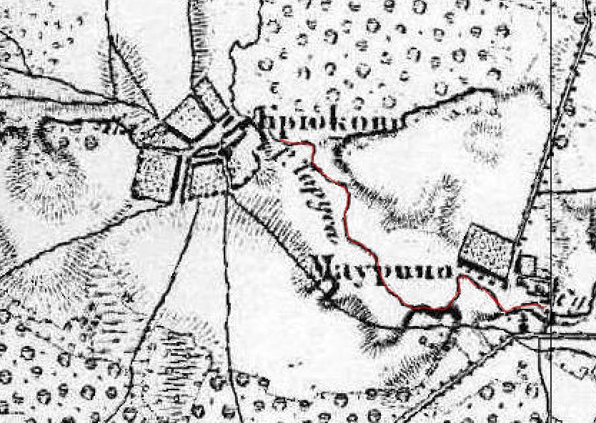

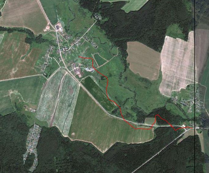

Доброго времени суток всем!
Столкунулся с проблемой совмещения шуберта и спутника.
Как видно на сриншотах если привязать по руслу реки шуберта то на космоснимке видно что необходимо поправить.
Каким образом эти карты можно совместить чтобы они совпадали ???
Всем заранее благодарен за помощь!!!!
Перенос шубета на спутник (расхождение)
.JPG
Привязка по руслу реки

ssresurs писал(а):Каким образом эти карты можно совместить чтобы они совпадали ???
Проекции разные. Совмещение требует трансформации растра карты. Лучше всего это сделать в глобал маппере
порядок действий примерно такой:
1. склеиваем файл космической съемки в файл так, чтобы с ним сохранился файл привязки (например с расширением .tab)
2. открываем этот файл в глобал маппере так, чтобы файл привязки был в том же каталоге и с тем же именем - глобал-маппер настроит под него систему координат
3. открываем файл карты через его визуальную привязку по изображению спутникового снимка - по нескольким точкам (чем больше тем лучше - от 3 до 10)
4. выполняем экспорт растра карты в новый файл. При выполнении экспорта растр будет трансформирован.
