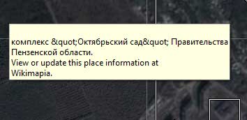

Возможно уже упоминалось, но было бы очень удобно
Избавиться от текста View or update this place information at Wikimapia во всплывающих подсказкак к полигонам wiki
Корректно отображать кавычки
Убрать первую пустую строку

Сообщение feya » 04 июн 2009, 15:17
Это к викимапии)

Сообщение AvRUS » 04 июн 2009, 15:21
Это к викимапии)
Не обязательно ;)
function fstrHTMLToText(istrHTML) : string;
begin
  Result := istrHTML;
  Result := Replace(Result, ' ', ' ', []);
  Result := Replace(Result, '"', '"', []);
  Result := trim(Result);
end;
intPos := pos(strText, 'View or update this place');
strText := Copy(strText, 1, intPos-1);
strText := fstrHTMLToText(strText);
П.С. Прошу прощения, если будут неточности - писал по памяти.

Сообщение feya » 04 июн 2009, 16:36
AvRUS
Про квоты, это конечно ко мне, я говорю про View or update... Прбоблема в том, что отображение kml слоя (к коему относится wikimapia) происходит по стандартной схеме, т.е. одинаково для panaramio, wikimapia и в след версии еще добавится покрытие geoeye, и если я для каждого ткакого слоя начну делать частные исключения то будет не хорошо. Поэтому придется смериться)

Сообщение DCT » 04 июн 2009, 18:48
Это можно легко убрать, я с полгода назад писал комплект программ для "усовершенствования" Panoramio и Wiki кэшей:
http://forum.ru-board.com/topic.cgi?forum=5&topic=29416
az52
С этой проблемой можно легко справится, если включить постобработку тайлов. Если после скачивания тайла SAS сможет выполнять консольную утилиту с параметрами (передавая путь скачанного файла) - я могу написать утилиту (с шаблонами) для "очистки" любого Kml-тайла от мусора.

Сообщение vdemidov » 04 июн 2009, 19:07
Может сделаем этот постобработчик в виде плагина? Я в ближайшее время хочу добавить поддержку плагинов, но реализовать существующие способы хранения тайлов в виде плагинов и заменить работу достаточно сложно, а вот добавить постобработчик можно достаточно легко. Нужно только продумать интерфейс для данного типа плагинов. Готов выслушать ваши предложения.

Сообщение DCT » 04 июн 2009, 20:10
С интерфейсами и плагинами у меня проблема: я пишу на перле и переписать код на другой язык мне крайне сложно.
Могу быстро переделать свои наработки по борьбе с kml-кэшами в консольные утилиты, которые будут изменять файлы на месте по команде типа "util.exe -params -path\file.kml" - т.е. от плагина нужен только путь к загруженному тайлу и выполнение команды с параметрами. В идеале можно сделать утилитам редактируемые шаблоны, свести все одну утилиту, вписать обработчик ошибок.

Сообщение vdemidov » 04 июн 2009, 20:15
Запуск консольной утилиты на каждый тайл это слишком ресурсоемко. Пару раз в секунду создавать процесс это перебор. А в случае создания плагинов хранилищ с хранением тайлов не в файловой системе добавится еще и операция по созданию и удалению временных файлов. IMHO неоправданно.
