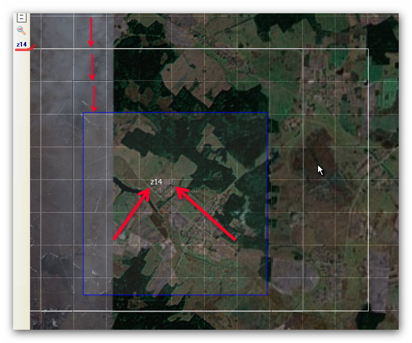

При работе с выделенной областью(прямоугольная) появляются три видимых "резиновых" квадрата. Что они означают и для чего нужны?

Re: SAS.Планета (SASPlanet)
Сообщение Papazol » 07 апр 2011, 15:35
Этими квадратами отмечается, какие тайлы будут выделены на текущем зуме и на два (вроде!) зума выше.

Сообщение Yurec66 » 07 апр 2011, 15:56
Papazol писал(а):Этими квадратами отмечается, какие тайлы будут выделены на текущем зуме и на два (вроде!) зума выше.
Вот как можно расшифровать мою ситуацию? Видно не очень(квадраты указаны стрелочками), но все же... Я так понимаю, что главный для выделения это синий квадрат, а черный и белый чисто информационные?
И почему при выделении синий квадрат не прилипает к краям тайлов? Не понятно что будет взято в карту, если синим квадратом тайл захватывается немного или наоборот не доходит. Наверное в багтрекере нужно спрашивать?
Сообщение garl » 07 апр 2011, 15:58
чтоб выделение было по квадратам тайла - Жмём CTRL во время выделения

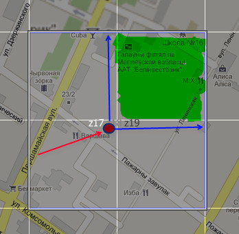

Сообщение Yurec66 » 07 апр 2011, 16:14
Пробую задействовать Ctrl. Хочу начать выделение, чтобы левый нижний угол захватывал начало будущей карты с закрашенного зеленым квадрата. Мышку устанавливаю в место(указано красной стрелочкой), выделение должно захватывать направление , указанное синими стрелочками, однако выделяются 4 квадрата вокруг начальной точки. Что опять не так делаю? Мне нужен только интересуемый квадрат и выше вправо от него.
Поэтому и спрашиваю, почему бы синему квадрату не прилипнуть к границам нужного стартового квадрата, если мышом указать чуть выше его левого нижнего угла.
Сообщение Parasite » 07 апр 2011, 17:46
Yurec66 писал(а):Пробую задействовать Ctrl. Хочу начать выделение, чтобы левый нижний угол захватывал начало будущей карты с закрашенного зеленым квадрата. Мышку устанавливаю в место(указано красной стрелочкой), выделение должно захватывать направление , указанное синими стрелочками, однако выделяются 4 квадрата вокруг начальной точки. Что опять не так делаю? Мне нужен только интересуемый квадрат и выше вправо от него.
Потому что выделять нужно на нужном зуме. Пока Вы его не выберете явно - программа понятия не имеет, какой из них Вам понадобится, и оперирует понятиями тайлов на текущем зуме, а не точных пользовательских отрисовках.
При этом выделению глубоко фиолетовы Ваши необходимости и предпочтения - если Вы выделяете хотя бы один пиксель из соседнего тайла, то его придется качать весь. Что заранее и показывает рамка выделения.

Сообщение Yurec66 » 07 апр 2011, 17:55
Parasite писал(а):если Вы выделяете хотя бы один пиксель из соседнего тайла, то его придется качать весь. Что заранее и показывает рамка выделения.
Ага, значит для того, чтобы начать выкачивание с закрашенного зеленым квадрата, то мне достаточно начальную точку поставить в левом нижнем его углу и тем самым программа его тоже выкачает, т.е. то что мне и нужно. Я правильно понял?
