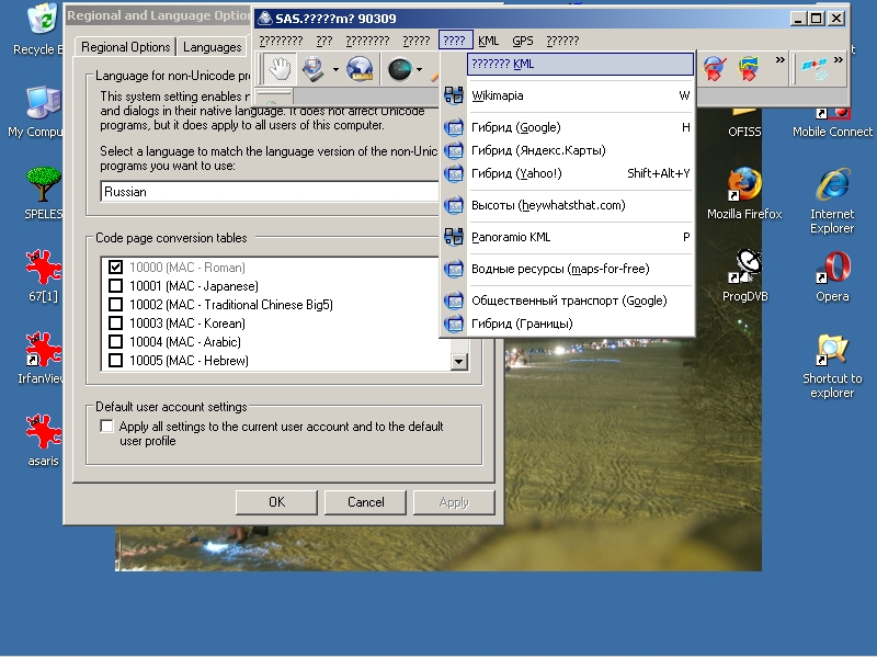

Сообщение H2O » 15 мар 2009, 19:01
Проблема другая Я уже имею такую установкау Как же в меню одна стока ?????? остальние нормалие?

Сообщение feya » 15 мар 2009, 22:47
H2O
Ставьте англицкий язык (в SASPlanet.ini ставим localization=9)

Сообщение H2O » 15 мар 2009, 23:12
Спасибо помагло! Буду пробовать на англиском!
