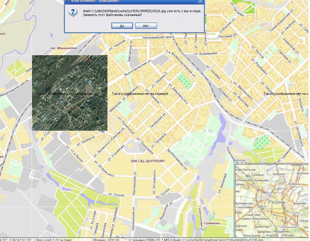

Сообщение ogabgen » 21 авг 2008, 09:34
Иногда не качается тайлы Яндекс-Полит, мотивируя тем, что уже есть в кэше. Хотя в кэше есть яндекс-спутн. тайл. Еще глюк - пишет нет такого изображения на сервере, хотя в данном случае уже тайл был скачан. Если загрузить изображение вручную, то после предупреждения, что тайл уже есть в кэше - надпись "нет такого изображения на сервере" пропадает

Сообщение feya » 21 авг 2008, 12:52
ogabgen
Удалите ini.
