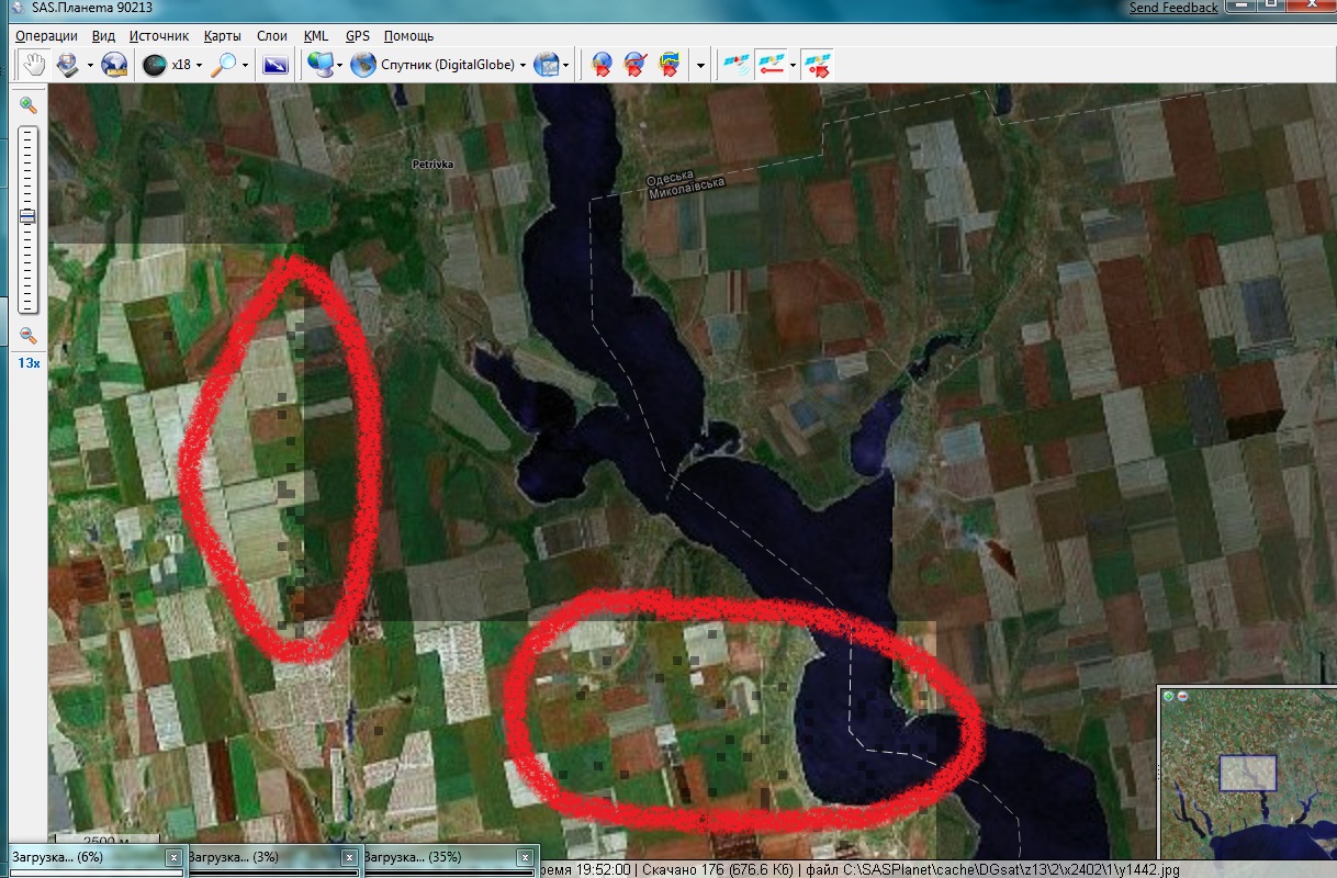

Сообщение Vasya » 17 фев 2009, 22:01
Поставил на закачку DG и лёг спать, потом свалил на работу. Когда пришёл и решил посмотреть результат, то неожиданно обнаружил своеобразные "недокачки".

Re: Ошибки и неточности
Сообщение feya » 17 фев 2009, 23:14
Vasya
Да серваки у DG работают хреново. Я ради этого в принципе и сделал галочку в настройках пытаться повторить загрузку, надо будет сделать повтор указанное числа раз.
