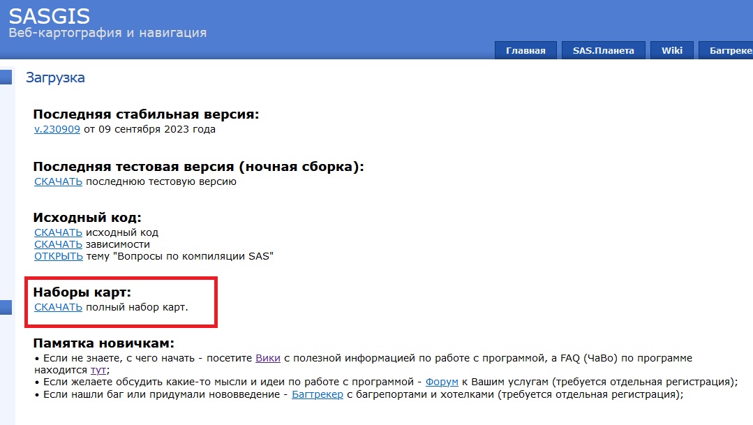

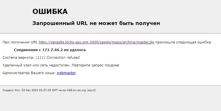

Сообщение Yujnyj » 02 дек 2024, 01:00
Не могу несколько дней скачать полный набор карт. Ресурс недоступен.
Подскажите пожалуйста, это только у меня, или общий баг?

Сообщение vlasto1 » 02 дек 2024, 04:58
Каких карт?

Сообщение ingener » 02 дек 2024, 07:30
vlasto1, а там ничего... и Update.cmd не работает - "Не удается найти указанный файл"

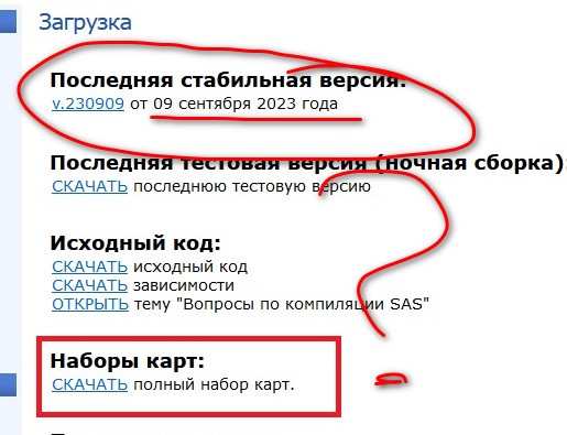

Сообщение TSA » 03 дек 2024, 00:48
vlasto1 писал(а):Каких карт?
вы о чем)
https://disk.yandex.ru/d/BWSagiup1y9VyA
кто ищет тот всегда найдет
