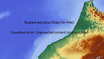

Здравствуйте. Занимаюсь проектированием рельефной карты с помощью Sas Planet. Столкнулся с проблемой, но ясного решения для меня не нашёл.Изображение
Из-за неимения опыта не особо разобрался с тем- как избежать эту ошибку и почему не грузит Водные Ресурсы портала Maps-For-Free в качестве отдельного слоя. Что за ошибка и как решить? Спасибо.

Вот ошибка. Пишет "Unexpected content type text/html"

hesov01 писал(а):Здравствуйте. Занимаюсь проектированием рельефной карты с помощью Sas Planet. Столкнулся с проблемой, но ясного решения для меня не нашёл.Изображение
Доброго времени суток! hesov01, там в zmp из репо заголовок URL-а устаревший. Вот, пробуйте исправленный:
Water_resources.zmp.zip
